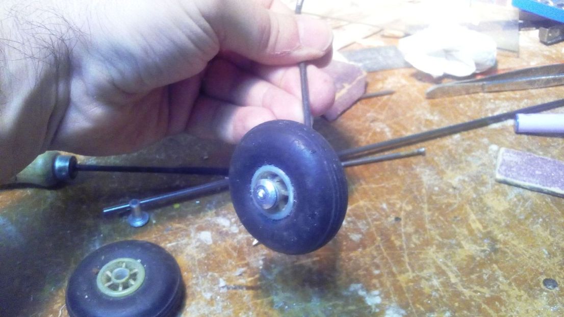

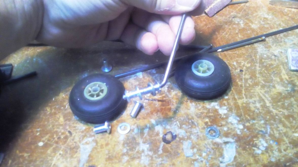

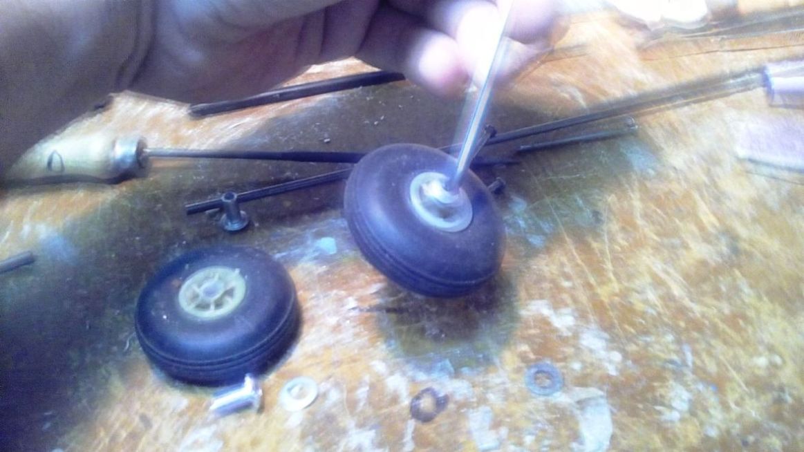

#134 Mensaje por Trestornino » 26 Oct 2019 18:45
Le quiero poner la rueda q viene en el kit, pero no me hace gracia la unión con un alambre al timón. Ahora, el alambre se une a este brazo de aluminio tirado por hilos q van a los brazos del servo del timón. Colocado, el resultado es, como detalle, excelente (pa mis adentros).

#135 Mensaje por Trestornino » 26 Oct 2019 18:59
Es una tontería, pero el quiero prescindir del enorme prisionero de la rueda. He buscado un pasador de presión de la medida por dentro del alambre.Mas aseado, seguro y se puede sacar con facilidad.

#136 Mensaje por Nanygatti » 28 Oct 2019 04:17
Buen día amigo, no es una tontería menor.... todo peso en la cola que se pueda evitar, será siempre bienvenido en el CG del avión!!! :) :) :)

#137 Mensaje por Trestornino » 28 Oct 2019 20:39
Agradezco tu atención.Ha sido menor el peso añadido por el brazo de aluminio q el peso del alambre cortado y el prisionero. Ese saldo es a mi favor. Pero el conjunto del avión me temo q no. :? Y lo de volarlo, será si encuentro un piloto. Estoy terminando decoraciones varias (maderas y calcas). Y quisiera hacer algunos videos de los detalles de los pilotos y el sistema de tensores. Tengo también dudas sobre los grados (me apañaría mejor en minutos) de movimiento de los alerones y timón.
