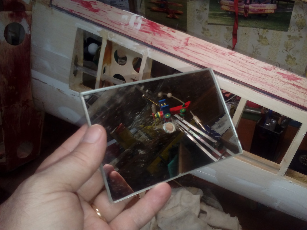

Primero se hace un agujero en un espejo, atenti que hay que usar una mecha especial para esto, yo tengo una para cerámica y vidrio exclusivamente, tiene solo forma de flecha, se consigue en ferreterías industriales y supongo que otras también, no son muy caras.

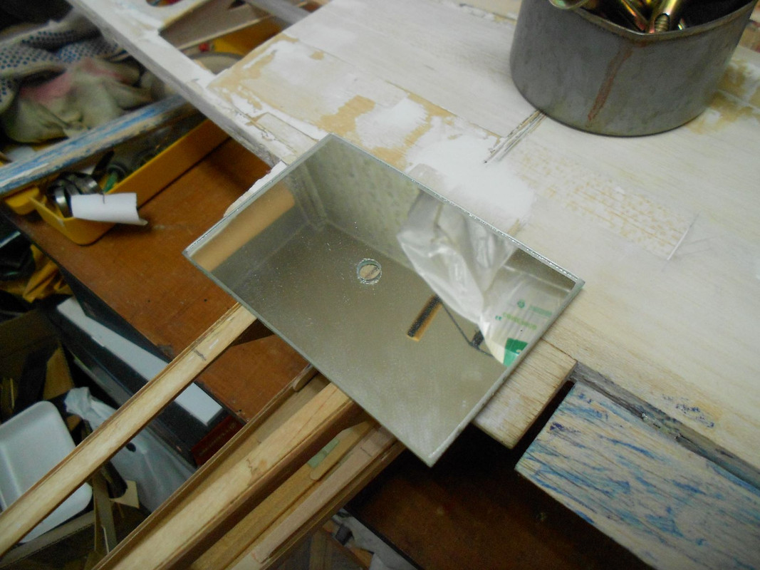

Luego apoyamos el espejo en la superficie que queremos calar...

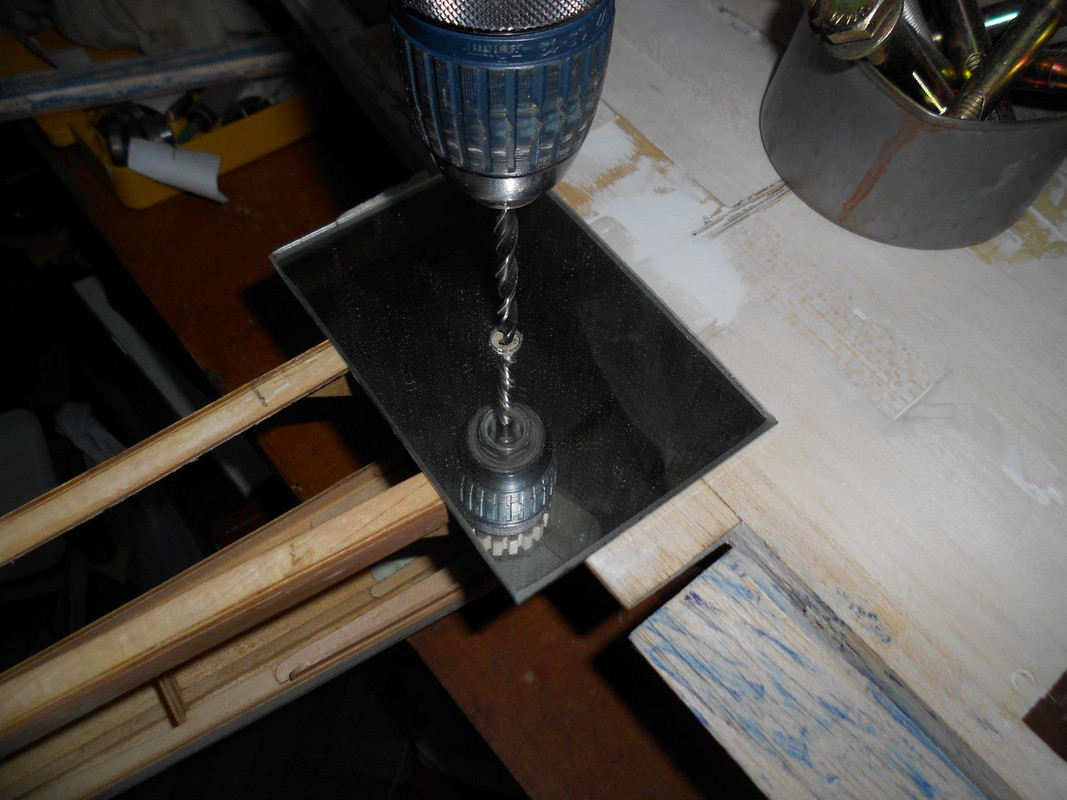

Y en el agujero del espejo apoyamos la broca para centrarla con la imágen reflejada en el espejo...
Una vez alineada la imagen con la broca le damos sin asco pues ya está absolutamente perpendicular a la superficie.
