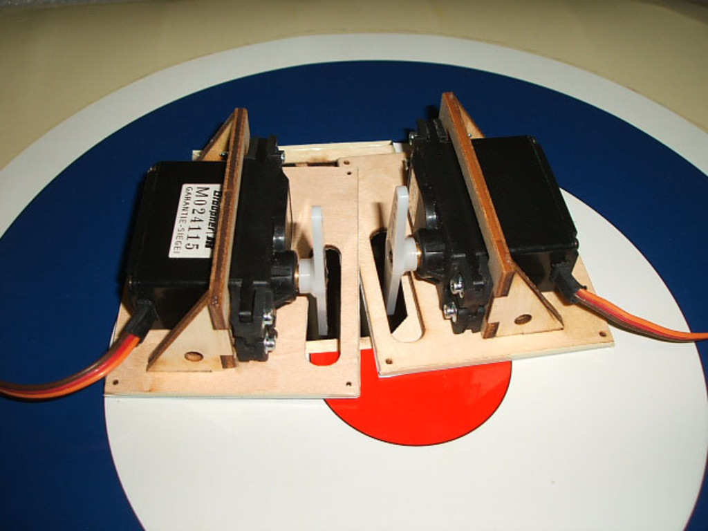

#8 Mensaje por MarioR » 12 May 2014 16:21
Fijate, aca estan las cajas que arme yo y los servos pegados a las tapas para que queden embutidos.
Otra manera mas fácil es con los servos en las tapas pero del lado de afuera.
viewtopic.php?f=23&t=4451&start=90

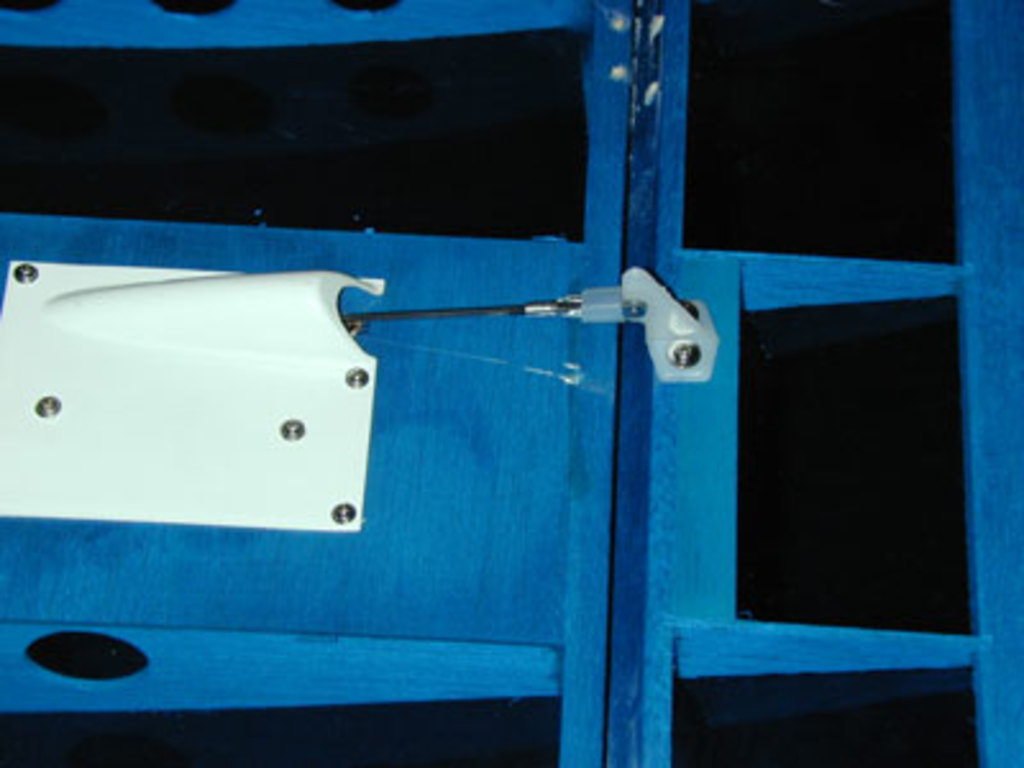

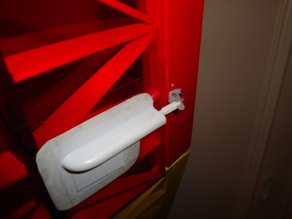

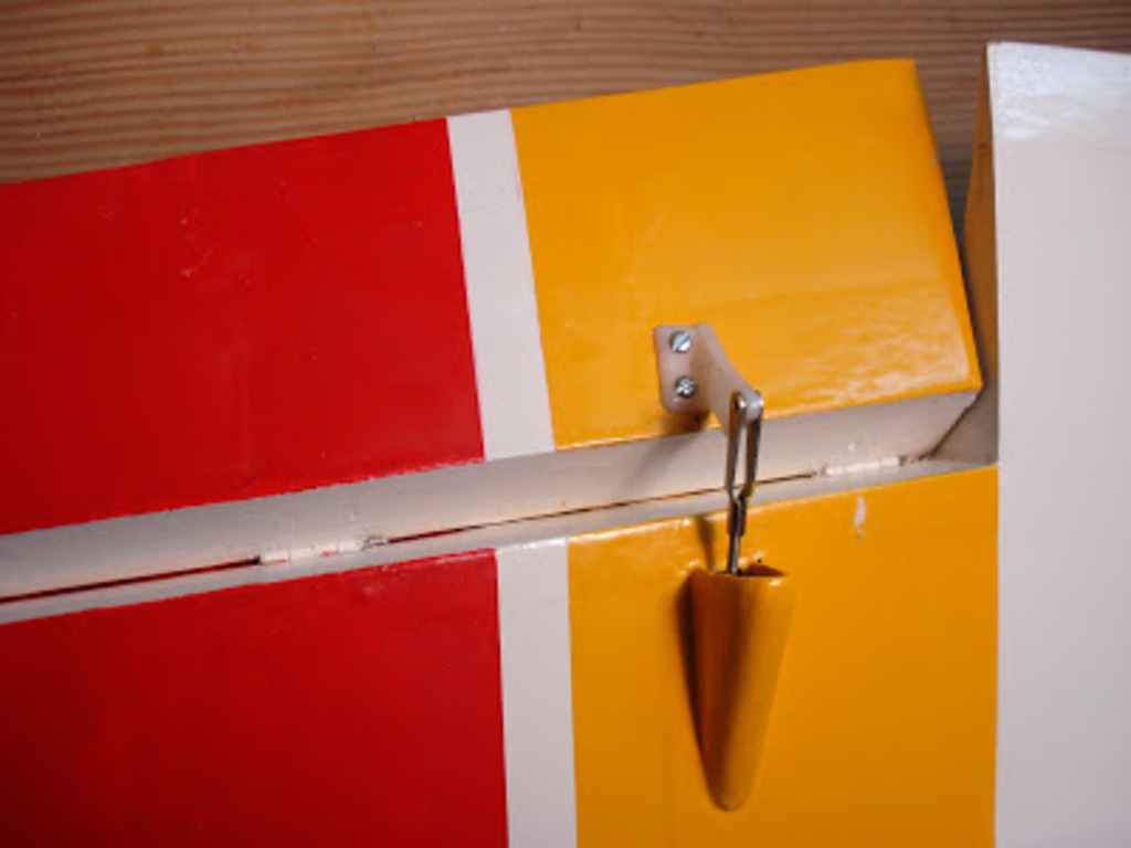

#9 Mensaje por Hattori Hanzo » 12 May 2014 18:20
Hola, justo en el topic del "Skybolt" de FokkerDR1, él está colocando los servos de alerones en las tapas y lo explica muy bien:
viewtopic.php?f=23&t=26158&start=60
Acá hay unos interesantes:
Por el tema del combustible-aceite que le chórria al ala :mrgreen: , ademas de cuidar bien de sellar la tapa con silicona o algo así, podés ponerle a la tapa pegado algo como esto:
Espero que sirva.
