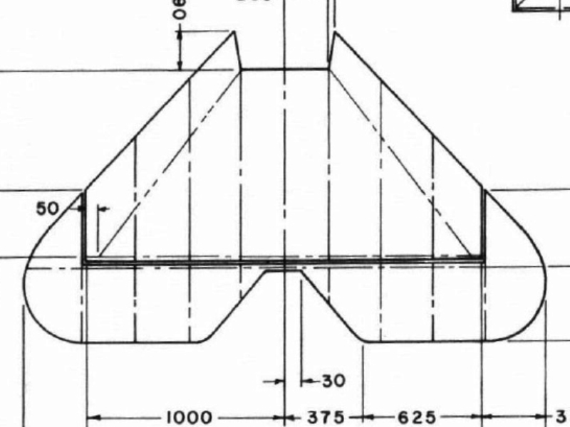

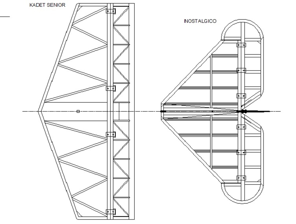

Hola a todos!
Estoy retocando un plano mientras lo voy empezando a hacer y tengo una duda con la estrucctura del estabilizador.
El plano original era de 1500 mm. de envergadura y este está pasado a 1850 mm.
El original tenía el estabilizador en balsa de 4 mm de espesor y era tipo tabla. Este es de estructura de "palitos" y tiene (por ahora), 5 mm. de espesor.
Lo estoy comparando con el Kadet Senior para darme una idea y el senior es de 8 mm. de espesor, subo una planta de ambos estabilizadores para que se den idea de la proporción entre ellos.
El tema es si está bien ese espesor, si lo subo a 6 mm o si hace falta más. También hay algunos Kadet con unas riostras en el empenaje, podría ser mejor dejarlo de 5 mm. y ponerle riostras? (El entrenador tiene una onda retro que no le quedaría mal pero no quiero añadirle peso al ped...o).
Acá la imagen:
Perdón que joda con estas preguntas pero estoy retocando el modelo "agrandado" y no le quiero pifiar, por débil o por pesado.
Si tienen alguna otra sugerencia por favor diganme que así aprendo (no les garantizo que les de bola porque tengo un caracter DUBITATIVO :lol: :lol: :lol: pero lo voy a tener en cuenta seguro).
Muchas gracias y saludos a todos!!!

#2 Mensaje por FokkerDR-1 » 12 May 2014 20:13
No puedo creerlo, al fin arrancando, bah con este dibujito y la pregunta que hacés no es garantía que hayas arrancado HDP!!!! :lol: :lol: :lol:
En cuanto al espesor, en este caso la verdad vendría un poco más por el famoso "momento de inercia", sin embargo con 5 mm estimo que andaría de 10 y tal como decís vos, a lo sumo le agregás unas riostras y listo, pero desde ya dale para adelante con los 5 mm
Y quiero fotos de prueba que estás arrancandooooooo!!!!!!!! ;) ;)

#3 Mensaje por tiroloco » 12 May 2014 20:24
yo lo cortaría en 6 milímetros ,por que después de lijarlo te quedara en 5,5 o 5 tal vez y mas vos que sos nuevo le vas a meter lija a lo pavo !!!! hacelo en 6 y listo .
y haceme un favor ,no me andes poniendo dibujitos así al pedo dentro del foro ,con todos los posts que miraste y opinaste pensé que habías aprendido algo :twisted:

OJO HATTORI CON ESA COLA CON COMPENADOR LATERAL DE ELEVADORES.
La cola del "retro" que mucho me hace acordar a un Stick, tiene compensador en los elevadores, y eso, lejos de ayudar, para un entrenador de un principiante muuuuy hablador, para colmo, en mi modestisimo juicio es COMPELATMENTE DESACONSEJABLE.
Cuando aprendes, necesitas manobras tranquilas que no te desestabilicen emocionalmente y con esa cola, cada llamado o picado por mas que el movimiento sea poco, va a ser con mucha inercia inicial, por la ayuda extra de los compensadores, y eso no se si es lo mejor que te puede pasar.
No digo que tires todo a la merda, simplemente yo modificaria un poquito la cola y le sacaria los elevadores compensados, nada mas

#6 Mensaje por Hattori Hanzo » 13 May 2014 01:06
EEEEEEHHH LPMQLP!!! (Parafraseando a Fokker :lol: ).
No se metan con mis dibujitos!!!!
Explico... como agrandé un plano y le tuve que adaptar materiales y estructura, tengo dudas (por eso nunca subí el plano grande, solo el de la revista que ya está diseñado y probado así). Pero como tengo para hacer el Kadet Senior y ya miré mil fotos de los mas sabios, me entran dudas a lo que hice con este, que parece demasiado "reforzado" en algunas partes como en las alas y en otras muy flojito como en el empenaje este, el kadet es mas grande pero no tanto y este con 5 mm me pareció poco.
1 Le voy a hacer caso a Tiroloco y le doy 6 mm y lija.
2 Las riostras se pueden poner después si hace falta como me dicen.
3 Para Matute: Te parece que le achique los compensadores o se los saco directamente? Y tengo que mantenes la superficie que tenía o si cambia poco no le doy bola? (No es nada fácil y con mi caracter dubitativo menos :oops: :oops: :oops: ).
El original dicen que vuela muy bien y lo usaban en su club como entrenador para los que se acercaban si modelo.
Si le hago una cola como el Fokker D-8, lo que queda delante del eje de giro es un triangulo bastante mas chico.
Algo así:
PD: Fokker ya saqué fotos pero van a tener que aguantarme un par de dias.
Abrazo a todos!

UUUUUUUUHHHHHHH!!! Estimado Matute acá discrepo con tu teoría, los compensadores aerodinámicos se diseñaron con la finalidad de aliviar la carga que se ejerce sobre los mandos, esto particularmente en los aviones reales era de agradecer por los pilotos pues en caso contrario debían ser fisicoculturistas para aguantarse la fuerza que ejerce los mandos sobre el bastón; te digo más, en mis tiempos de novato tuve (aún lo tengo) un Citabria de la forma Sig, este tenía la particularidad que en su empenaje tenía el elevador y dirección con compensadores, y la verdad es que fue un placer volar y aprender a volar como corresponde, para nada arisco, muy suave y eso que tiene fuselaje corto y ala sin diedro, realmente me encantó este modelo para iniciarme.
En fin, acá mi granito....

Hattori, si así como esta ya lo probaron y andaba, sumado al gentil comentario de Fokker , que con compensador funciona mejor para un entrenador, bueno, que mas puedo yo decir, si el argumento es "que asi ayuda" y mi comentario es que no vale la pena que ahora ayude........porque puede contribuir a ponerte mas tenso en una etapa ......de aprendizaje........que mas puedo argumentar.
Como decía un proverbio de un viejo filosofo hindú......."bachumbowe"............(eximirme de su traducción, jaja!!!)
Ahora, un detalle solo desde la observación..............el 99,99% (como el Ayudin) de los entrenadores NO TIENEN compensador, que esta reservado generalmente solo para acrobáticos o modelos muy especificos .............porque catzo sera?........evidentemente son una manga de boluuu todos los diseñadores que no vieron ese detalle para ayudar al principiante.
En fin.........los quiero mucho, sean felices, fue solo un comentario de un comedido.

#9 Mensaje por tiroloco » 13 May 2014 08:58
hace el elevador como este mira

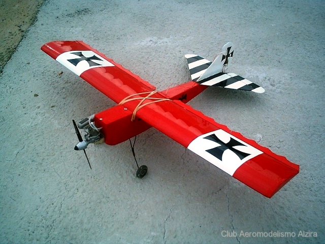

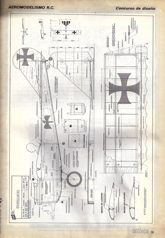

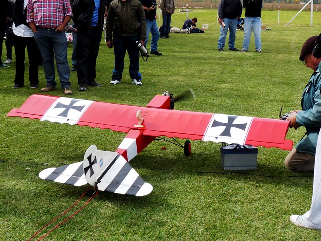

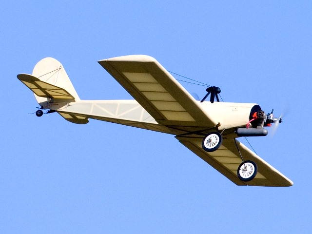

Les pongo lo que tengo del aparatejo este, son fotos chicas solo de muestra y el artículo de la RC Model. También buscando al diseñador por foros, encontré gente con muy buena onda que lo habían construido y también agrandado y todos dicen que vuela bárbaro y solo me dieron un par de modificaciones como de incidencia del motor que por lo que ví era muy exagerada (-6º) y que le ponga dos servos, uno en cada alerón en vez del central único y listo.
Acá la nota:
Estos son los que construyeron en España
Y el del Sr. Ferreira del C.A.D.O. agrandado hasta 1400 mm de envergadura si mal no recuerdo
Es verdad que no hay casi entrenadores con compensadores, solo encontré algún que otro y parecería que el único propósito es darle la onda del avión al que se asemejan, o algo medio retro.
Bueno, yo sigo así como está diseñado y lo agrandaron a muchos tamaños y vuela bien, no me da el cuero para cambiar los diseños y si joden mucho se los recorto y los pego fijos, hasta eso me animo.
Saludos y gracias por las explicaciones y espero que sigan con el tema en general si es interesante.
