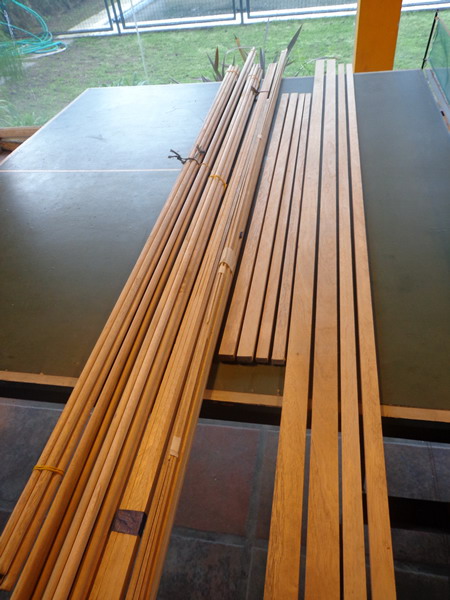

Acá paso una de las fotos del hilo de mi Piper cuando estaba preparando los materiales
Imagen ...miren si no son unas velas!!!

#15 Mensaje por FokkerDR-1 » 21 Jun 2020 17:52
19 Jun 2020 19:52
Es como dice Nany. El KIRI es una noble madera, un poco mas pesada que la balsa pero bastante durita, no se "abolla" con la presión y tiene una veta larga sin nudos.
Se está usando mucho en la construcción en muebles, zócalos y otros fines reemplazando al pino. Yo la he encontrado ideal combinada con el terciado, contrachapado o ply (como quieran llamarlo) aplicado en aeromodelismo.
Tengo un estudio de todas sus características desarrollado en la Universidad de la Plata con tablas, solicitaciones a deformación y rotura con gráficos y fotos muy pero muy completo pero está en .pps. He intentado subirlo pero este tipo de adjunto no lo permite el foro.
Para el que esté interesado se lo puedo enviar por mail. Vale la pena porque es una madera no tan conocida todavía, barata y los tirantes son derechitos como reglas.
Me interesa colega, mandámelo por favior, gracias....
