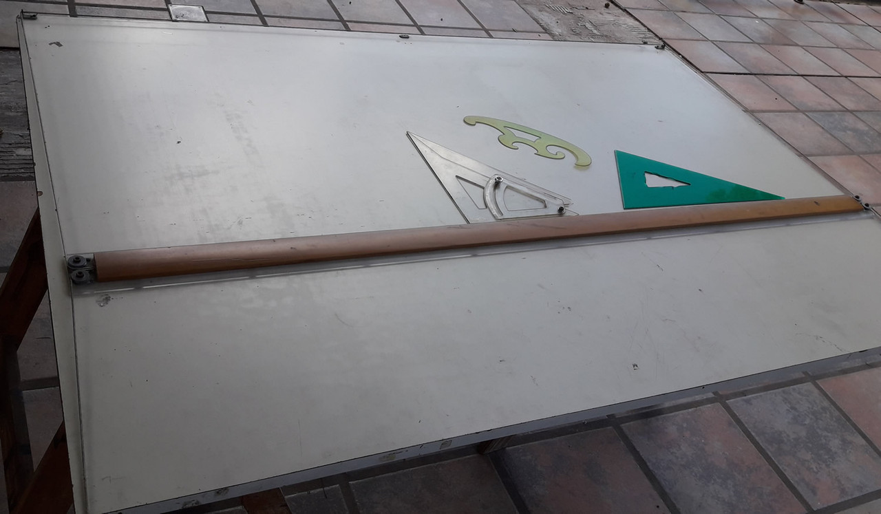

Este tablero de dibujo ha quedado en desuso con la aparición del autocad. El tablero mido 1,50 x 1,00 m, espesor 2 cm.
Del reverso, a partir de ahora va a pasar a ser una mesa de corte y volverá a la acción después de haber descansado un montón de años.

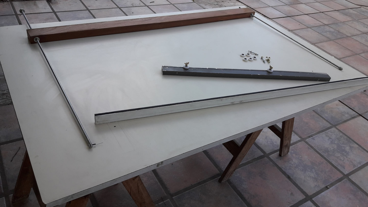

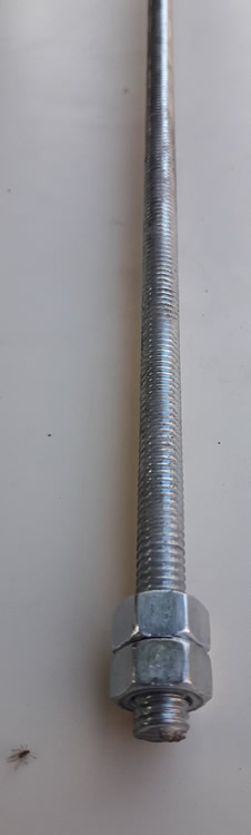

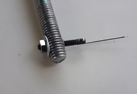

2 varillas roscadas Ø8 mm con sus correspondientes tuercas y arandelas que van fijadas (en mi caso) a un tirante de cedro de 1,30 m de largo, sección 7 x 3.5 cm.
Imagenel mosquito está colado
Terminal para tensar el alambre que es de los usados para ajustar los mandos de timón "pull/pull"
Imagencostó mucho perforar la varilla roscada

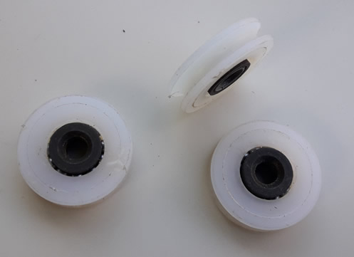

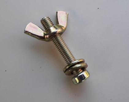

Tornillos Ø 5mm L: 3 cm, tuercas mariposa y rodamientos de carpintería de obra, nylon Ø1" espesor 7,5 mm con rulemanes
Imagen Imagen

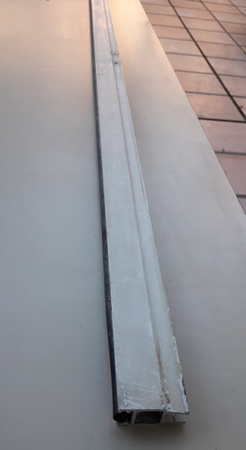

Un tubo de aluminio de 77 cm de largo, sección 4 x 1.9 cm sirvió para hacerle una caladura de 6mm y hacer la corredera por donde se van a deslizar las ruedas para ajustar el corte y una vieja mampara de baño (L: 1,25, secc. 3.5 x 1.5 cn) fué desarmada para aprovechar uno de los componentes del bastidor donde va a ir colgado el contrapeso.
Imagen Imagenfué mampara
Hasta acá por hoy. Tengo que comprar el alambre de Nicrom que es el que corresponde y voy a probar con uno "gordito" de 1 mm de diámetro. Posteriormente habrá que calcular la fuente regulada

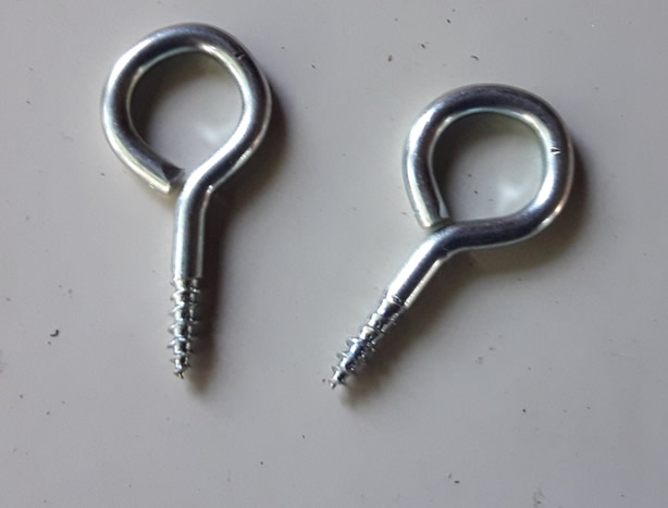

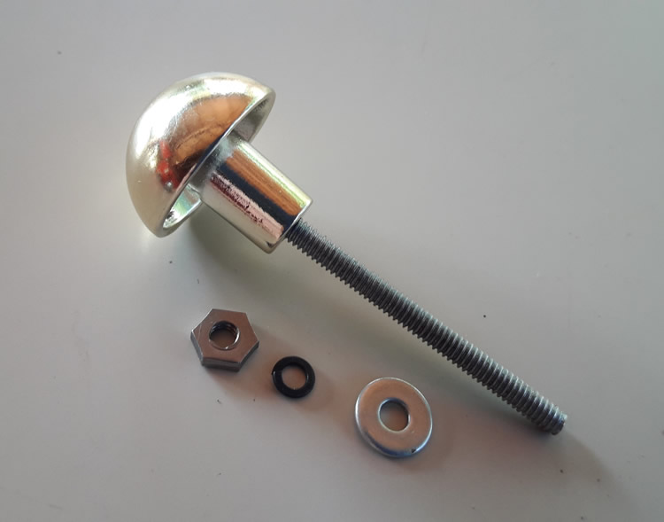

Imagenpitones Imagentirador

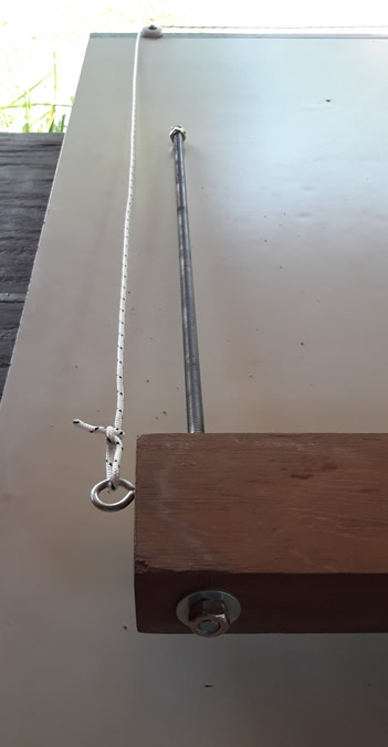

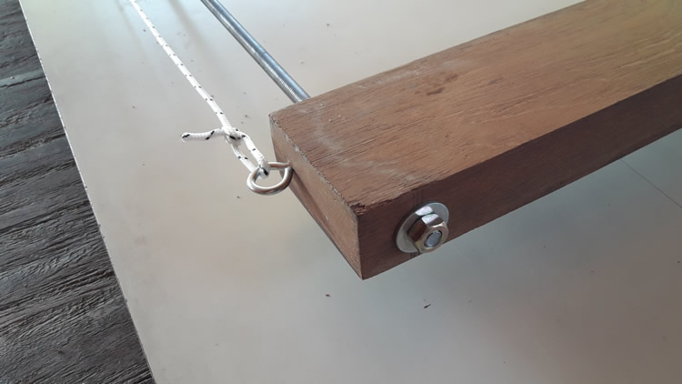

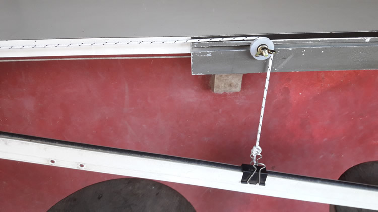

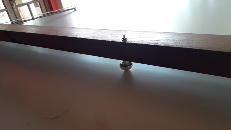

2 pitones para ejercer la tracción del conjunto varilla/alambre/correa, un tirador de cajonera: este se usa para que la correa deslice suavemente por el tablero y proporcione el ángulo de ataque adecuado al alambre que siempre va a estar haciendo presión hacia abajo para apoyarse en las costillas modelo. Ademas compre 5 ml de cuerda del diámetro aproopiado.
acá se ve la ubicación del tirador dentro del conjunto.
Esta es la ubicación de los pitones en el mecanismo. El rodamiento debe coincidir a la misma medida del borde del tablero para que la cuerda corra paralela.
Imagen Imagen

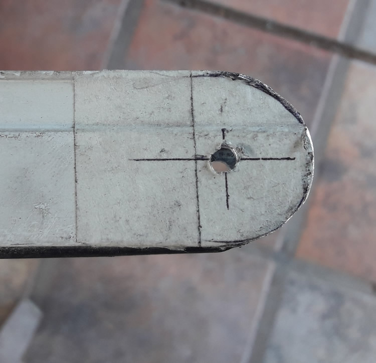

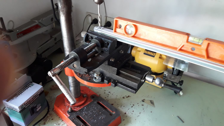

A la varilla de aluminio utilizada para colgar el peso y transmitir el movimiento le redondeé un extremo y le practique la perforación para el centro de giro
Imagen[/url] Imagen

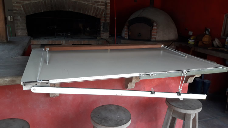

... y así se va viendo terminada:

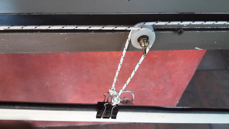

este es el rodamiento hacia la pesa de la costilla izquierda en caso que el ala sea asimétrica:
...y esta es la configuración en el caso que el ala sea rectangular con la punta y la raíz con la misma cuerda. Para este caso puse doble rodamiento paralelo para que el alambre se deslice con el mismo recorrido en ambos lados:
En caso que el ala sea asimétrica, el rodamiento izqierdo debe deslizarse por la corredera hacia la izquierda hasta encontrar el punto justo en que el alambre llegue al borde de fuga simultaneamente.

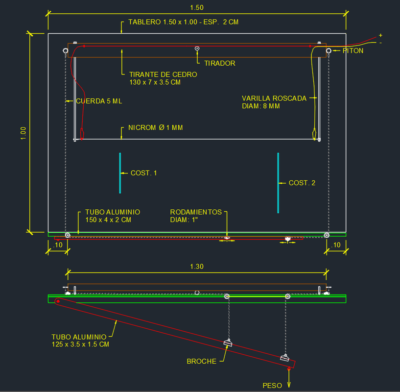

Acá les dejo un plano que dibujé en Autocad para el que se anime a preparar su mesa.
OJO !
Las medidas y los materiales son los que yo usé pero no quita que cada uno vea que consigue y como le conviene más.
Veremos los pros y los contras de esta una vez que la tenga en funcionamiento y suba el video.
