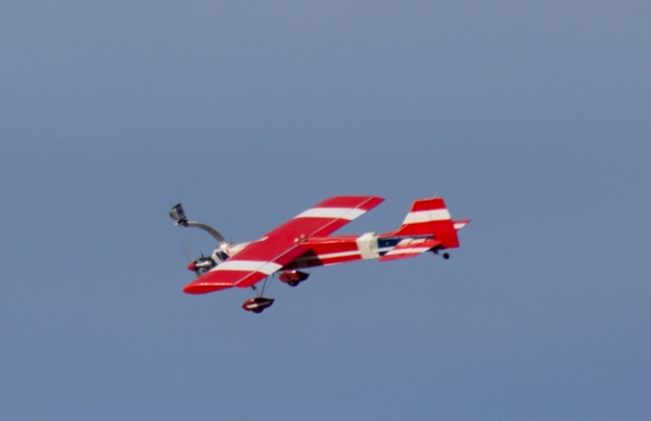

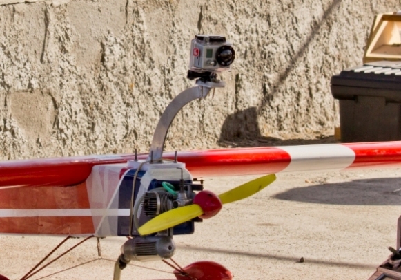

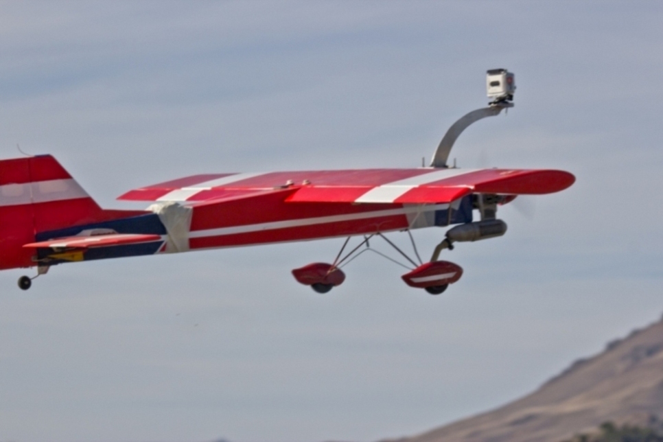

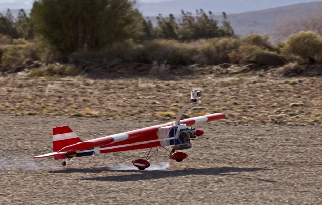

#13 Mensaje por FokkerDR-1 » 26 May 2015 23:04
Hola AleLuis, lo de afectar aerodinámicamente es cierto, pero eso es para hilar fino, pero si vas a sacar fotos o video ya no debería importarte mucho como te frena aerodinámicamente, es muy poco y el modelo vuela de 10, de hecho yo modifiqué un soporte en Bariloche para pasar por encima de la hélice de mi Stick, y en verdad voló que es una maravilla, va foto del modelo que quedó cornudo como un rinoceronte :lol: :lol: :lol:
imagen jpg
Espero que te sirva para entrar en confianza, lo que si yo no usé el adhesivo, simplemente le tenía miedo a que se despegara y la cámara no es mía, le puse tornillos nomás.
