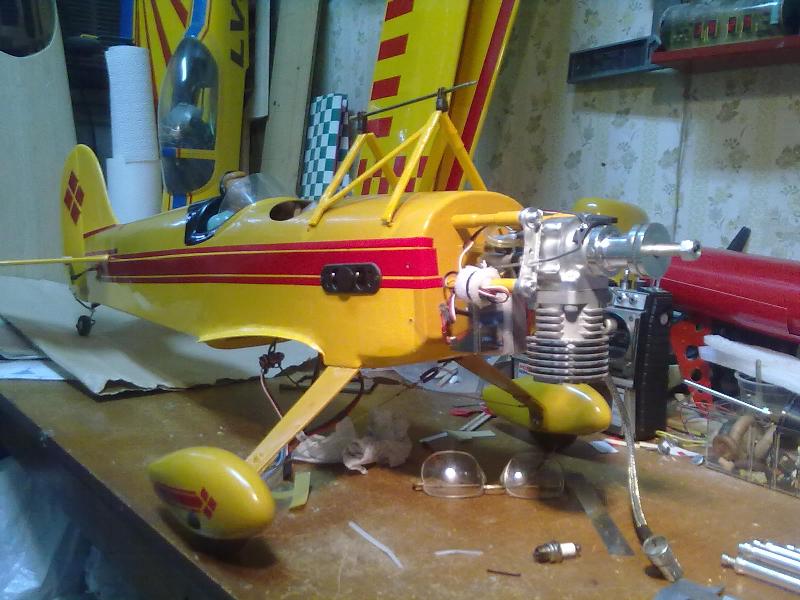

#8 Mensaje por FokkerDR-1 » 24 Jun 2015 15:39
En mi Skybolt le puse cables acerados y anganchados a resortes, de tal manera que tengan elasticidad, eso si lo de los resortes fue probar a mano cuál me gustaba más, creo que es un poco de prueba y error... ;)

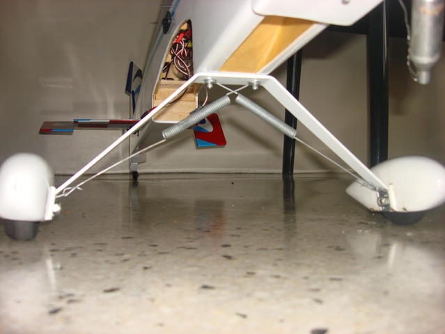

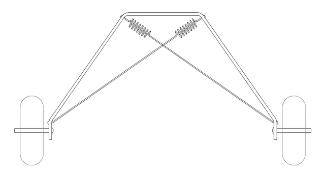

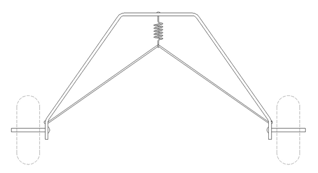

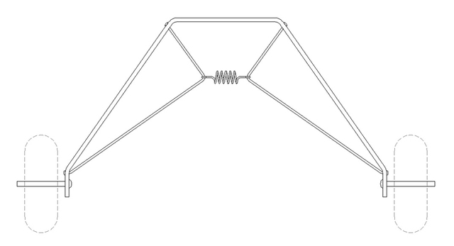

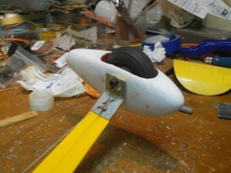

Bueh! Como pasa siempre, he visto montones de fotos y ahora quería poner alguna de ejemplo para que nos expliquen mirando algo y no encuentro nada :roll: . Me cansé y me dibujé unos esquemas de los que me acuerdo haver visto y una sola foto que apareció.
1-
2-
3-
Y una foto del último que dice que usó unos resortes de "carburador" :?: , que vienen así, con uno de los alambres mas largo. Pero que se suelen armar con un alambre como el rayo de bicicleta que explica Edunimbus y un resorte común. También se ve en la foto que se suelen usar los tornillos de anclaje del tren para agarrar los tensores y cerca de las ruedas le puso unas chapitas con una perforación para anclar la otra punta (debe ser mejor que estar perforando el tren mismo, que es el que está debil).
Espero que les sirva, a ver si alguno es mejor que otro,y si hay otros mejores también. A mi me gusta el segundo, parece el mas simple y en una estructura eso es bueno.

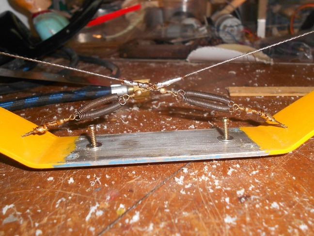

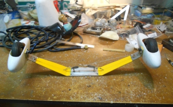

Diego como que no hay fotos???? como se ve que no pasaste por mi post del Skybolt, acá las pongo
Yo usé cable de acero trenzado, me dio un resultado extraordinario.
subir foto

:mrgreen: :mrgreen: :mrgreen: Marcelo, es que ese es muy laborioso! Con doble resorte cada tensor y de cable soldado, yo buscaba unos simples para ejemplificar los distintos métodos o modelos.
Busqué en google, puse tren de aterrizaje con tensores, tren... RC, tren... 50cc y nada! Por eso me pareció raro, porque muchas veces salen fotos de acá del foro y no apareció ni una :roll: .
Un abrazo Maecelo!
