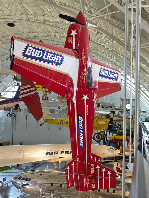

Yo hago una pregunta de algo que vi alguna vez y buscando fotos casi no hay y menos en RC, se puede poner sistema de humo en las punteras del ala :?: :?: :?:
El efecto en las maniobras es muy interesante, marca mucho las maniobras en los giros, toneles y se ve increíble creo yo. Pero hay algún sistema'
Se me ocurre que con los mismos líquidos y unas resistencias eléctricas se podría y serían como unos tubos, tal vez con forma de venturi... que se yo si no tengo ni idea :roll: .
Recuerdo el Laser 200 de Leo Loudenslager, que tenía estos en las punteras.
Se ve que son como bengalas o granadas de humo.
