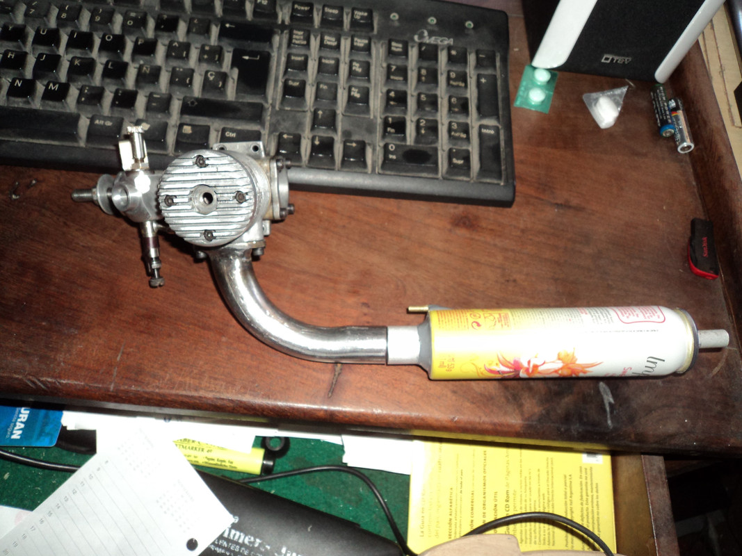

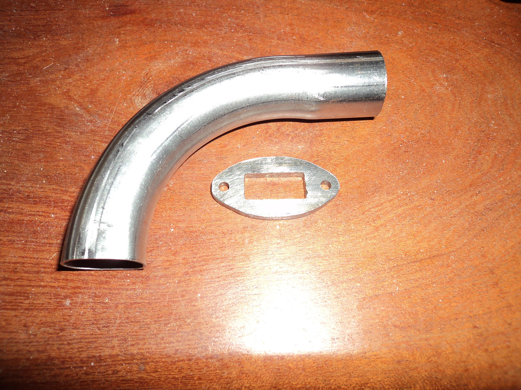

Hola amigos! estoy haciendo un escape y tengo que soldar estas piezas que son un codo de caño de luz y una planchuela de 3mm.el tema es para los conocedores en el asunto.¿ como soldarlo y con que soldarlo? se que no es lo ideal usar este metal ferroso por que no disipa tanto el calor como el aluminio y es pesado.pero por ahora hice esto.tengo material para hacer en aluminio tambien a estas piezas pero ademas me gustaria saber (en el caso de hacer el conjunto todo en aluminmio) si se puede llegar a soldar con TIG ya que el espesor del codo es de 0.90mm casi 1mm.

Hola Maxi, esas piezas de metal ferroso las podes soldar tranquilamente con plata o bronce sin problemas, las piezas de aluminio de .9 de espesor las soldas con la TIG adecuada muy bien( si el soldador sabe lo que hace, jeje)

Hola, entiendo que lo que queres soldar es hierro-hierro?.
Si es asi, podes usar un monton de opciones. Tig con aporte de alambre, plata, bronce o con Mig, tambien soldadora electrica comun con electrodo, con autogena comun y cuanquiera de los materiales que te nombre en tig.
El tema es saber para que motor es, (nafta o glow) y que tipo de soldadura dispones para hacerlo. Opciones hay muchas.

genial muchachos! que suerte que estan! si si las dos piezas son hierro.y es para un motor glow .40. soldadora electrica tengo puedo arriesgarme a hacerlo.va a ser un laburo de cirujano pero podria intentar! y sino tengo un soldador amigo que hace todo tipo de soldaduras con TIG MIG y autogena. o sino agarrar un pedazo de plachuela y un pedacito de caño y practicar(por el hecho de ser tan fina la pared del caño).Sueldo con electrica pero esto es ya hilando fino.es jodido.

Es muy fino para intentar meterle soldadura electrica y que no se agujeree.
Con una Tig seguramente se puede hacer mejor, o con autogena y alambre, ya que podes ir controllando la temperatura. Tambien hay unas barritas fundentes a menor temperatura que creo ecordar se llaman Rapifix o algo asi, de las cuales se hablo mucho en su momento aca en el Foro, que a mi juicio no es la panacea, pero tal vez es una solucikn para esto.
Preguntale a Fokker que el las uso, creo recordar

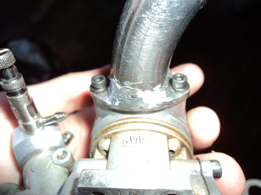

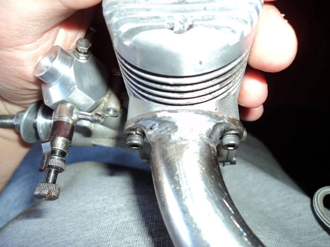

bueno insistí con la eléctrica con electrodo de 2.5 (con el de 1.5 no lograba que haga una buena gota haciendo mucha escoria y con riesgo de agujerear) y quedo esto.no hay fugas.espero aguante.dejo ya también foto con el escape me falta la maguerita siliconada de alta temperatura para acoplar y dos abrazaderas de alambre que son las que prefiero.

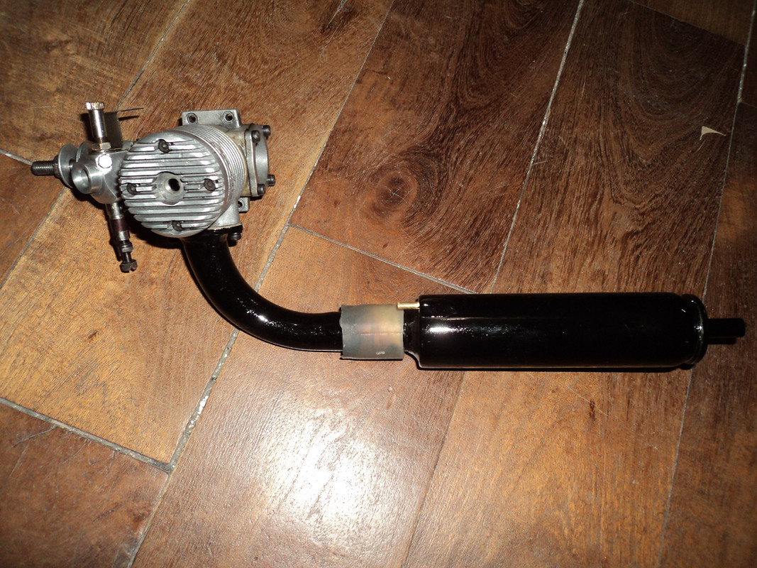

#10 Mensaje por Maxi » 29 Ago 2014 12:26
Vamos a ver si lo pinto de color negro asi queda mas pituca la cosa je

Veo que es un motor MVVS pero me llama poderosamente la atencion que la camisa este girada 180º. Ese motor estuvo andando asi??

Ahhhh querido maestro Diego, al fin un tiro para el lado de la justicia,..........siéntese cómodo que lo atiendo y le explico.jajaja!!
Se ve que nunca compro el, a mi juicio, inmejorable y potentisimo y a veces mal interpretado motor checoslovaco MVVS
Los motores MVVS y su copia nacional el SNORER tienen una virtud mecanica unica e irrepetible en un motor de aeromodelismo.
Tiene la cabeza de cilindro rotante con una fijacion pasante de 4 tornillos que son equidistantes e intercambiables en cualquier punto cardinal.
Que significa esto?
Que el piston queda siempre fijo, pero la camisa y por ende su salida de escape, puede rotar en cualquier posicion alrededor de el.
Esa virtud, permite poner la lumbrera de escape a la derecha o a la izquierda......o lo que es aun mejor, ponerla trasera tipo salida pipa de carrera.
AHORA BIEN, ESTA ELECCION PUEDE HACERSE UNA SOLA VES Y SOLAMENTE ANTES DE PONER EN MARCHA EL MOTOR POR PRIMERA VES
Y esto porque?
Ya se habra dado cuenta, porque al girar solo la camisa y no el piston, el desgaste y hermanado entre ellos seria irregular si despues de puesto en marcha se corrigiera nuevamente esa posicion.
Usted puede elegir que clase de motor tendra en funcion de hacia donde oriente el escape.......pero solo la primera ves.
El Snorer que es un clon perfecto de estos motores, puede realizar la misma maniobra, (si el sr.Mancuso no cambio nada)
Listo, esa era la causa de tan interesante virtud, de estos injustamente casi ignorados motores

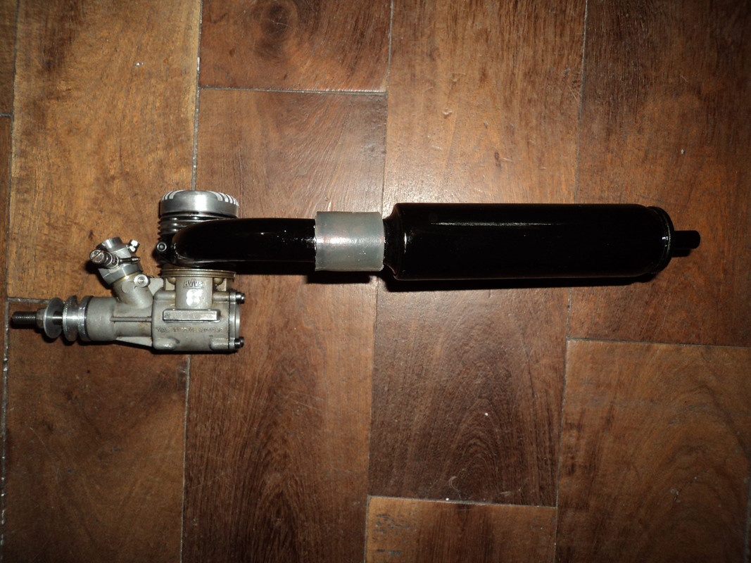

gracias Matute! el motor lo compre asi! de compresión esta mejor de otro que tengo! hasta parece nuevo diría de la compresión que tiene! no se siente roses ni juego ni nada, asi que supongo que esta bien.todabia no lo puse en marcha.y tengo la pipa original de este motor.un tanto pesada por la acumulación de carbon.capaz fue usada ya en otro motor....hice esta y tengo otra para preparar igual de aspecto exterior pero en el interior los gases tienen otro recorrido.a fin de experimentar con cual rinde mejor.
Dejo fotos ya pintadito de negro.
