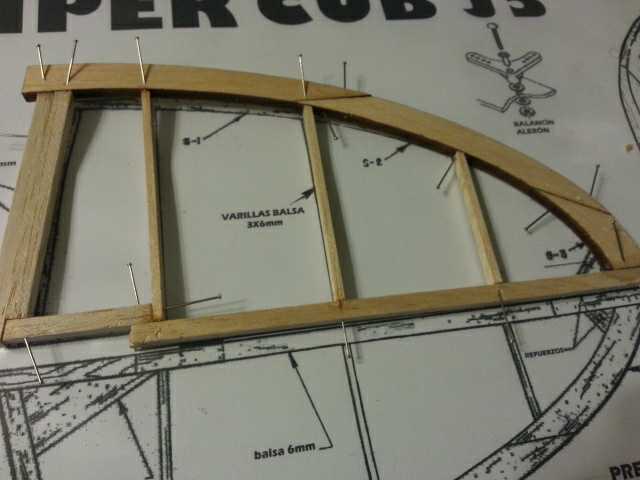

Como hace muchos años que no armo en serio, empece por lo que me parecio mas facil, el elevador de la cola

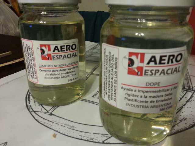

Estoy usando este pegamento qu eme recomendaron, y dope para sellar los poros.

dos cosas ,no me gusta como armaste el elevador ,el palito del borde de fuga pareciera estar cortado sobre el marginal ,osea formado por dos pedasos de varilla cuando tendría que ser uno solo para que sea mas fuerte .
la segunda cosa es que el cemento y el dope son la misma cosa ,por que te digo esto ,para que no compres los dos frascos ,lo que pasa que nadie te lo dice ,el dope lo haces con cemento diluido con thinner ,solo compra uno de cemento y de uno saca para las dos cosas ,se entiende ???

retiro lo dicho sobre el palito del borde de fuga ahora mirando la foto me puedo dar cuenta que lo que parecia un corte en la varilla es un alfiler !!!!!! lo del cemento y el dope corre jajajaja
