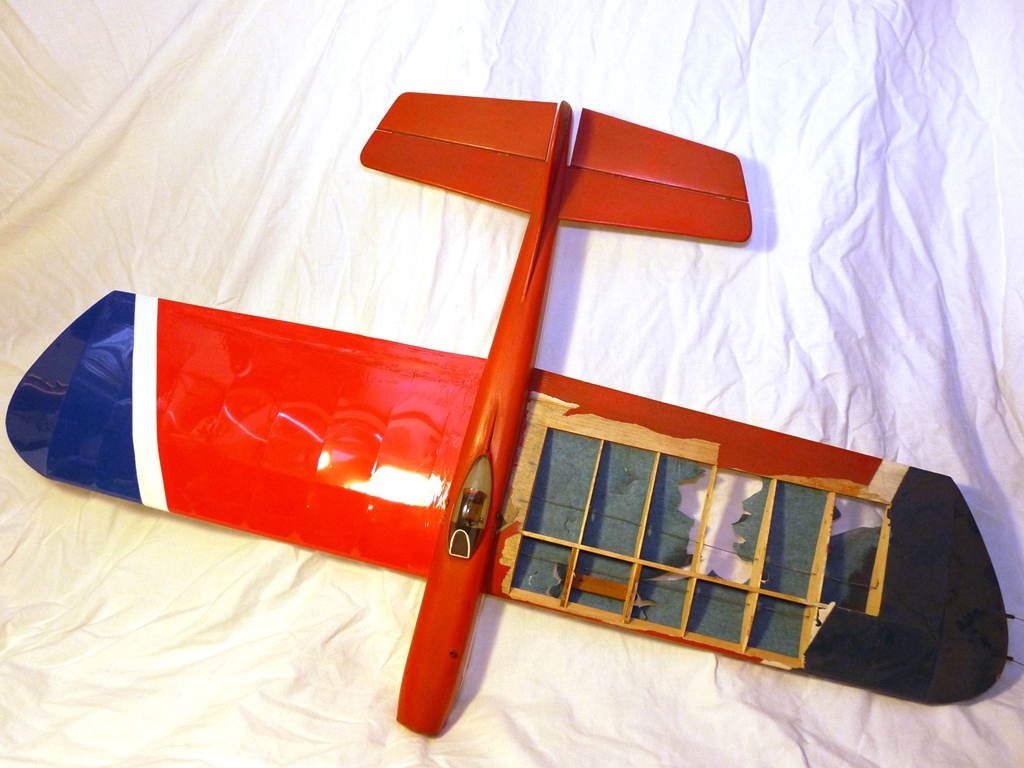

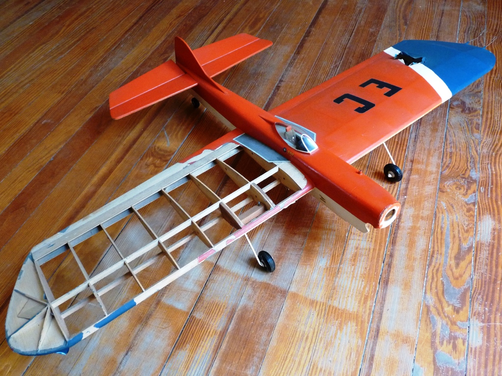

Ayer con la ayuda de Marcelo "Fokker DR1" comenzamos a arreglar un avión "Lince", entrenador de acrobacia para u-control, que construí en 1987 y nunca voló (por supuesto si es mío :roll: :roll: :roll: ).
Con los años se fué poniendo feo, se amarilló la pintura y se resecó el papel de recubrimiento, le cayeron cosas encima y se fué perforando y así quedó!

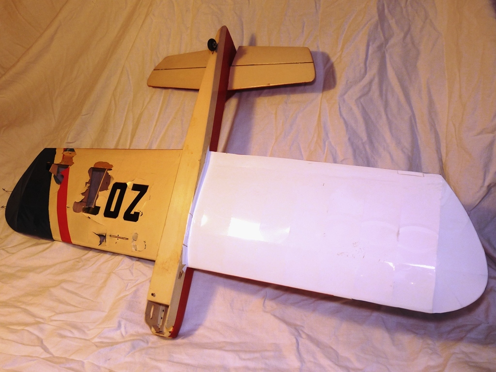

Marcelo me puso a lijar la semiala derecha, que ya tenía toda la estructura a la vista y después me enseñó a recubrirla con monocote (chinocote en realidad :mrgreen: ).
Como soy un hincha pelotas yo quería que sea la misma decoración, que además no tenía ni idea de como se hacía para recubrir con termocontraible con esos recortes en diagonal. Marcelo se mandó todo el trabajo de hacerlo así y me fué explicando como hacerlo. Ahora me tocará hacer lo mismo en la otra semiala y que quede igual :? :? :? ... :lol: . Se hará lo mejor que se pueda :mrgreen: .
Vean como quedó!!!
Comparados los dos lados (lo que queda del viejo alcanza para ver lo que era :mrgreen: ), los colores ahora son hermosos y no la porquería oscura o amarillenta que era.
Faltó limpiar el monocote después del trabajo pero me apuré con loas fotos y el blanco se ve manchado. Nada que un trapito con alcohol no saque.
Tendré que lijar el fuselaje y recubrir eso también, veremos como sigo :? :? :? .

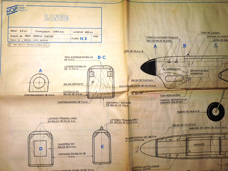

Vi que te olvidaste de poner los refuerzos para colocar el motor en tu Orión, que cagada cuando hay que modificar te lleva mas laburo, espero que salga fácil.
En este Lince, tiene una bancada con dos listones de haya, Pero en su momento, por gil, no ví que el plano decía de poner tuercas autoempotrables y no le puse nada, cuando lo vió Carlos Barrabino me dijo que trate de hacer un hueco y ponerle unas tuercas. Asi que es otra cosa para hacerle, pero ya se me ocurrió como hacelo fácil asi que no pasa nada.

El plano decía bien claro que llevaba tuercas... :roll: :roll: :roll:
Nunca lo ví!!! Pero ya se como arreglarlo sin mucha cirujía, solo un par de puntadas :lol:
Hay que mirar bien el plano o se pasan detalles que después complican todo! :roll: :roll: :roll:
Ya va a quedar bien anclado el motor!

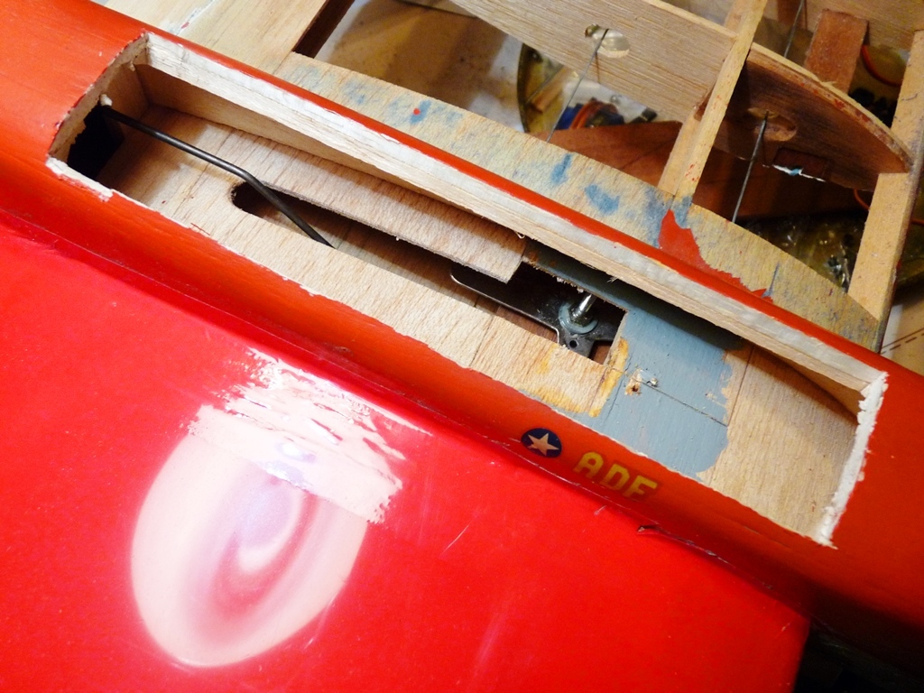

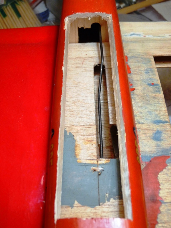

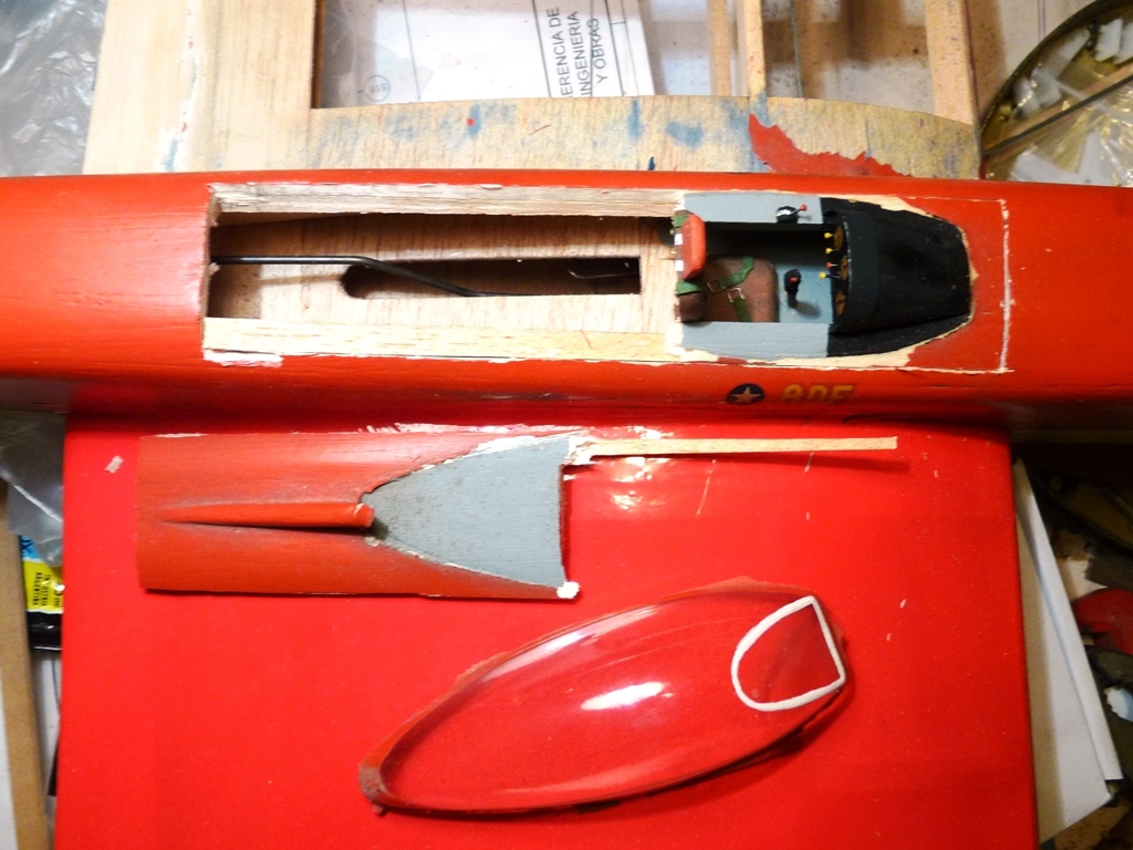

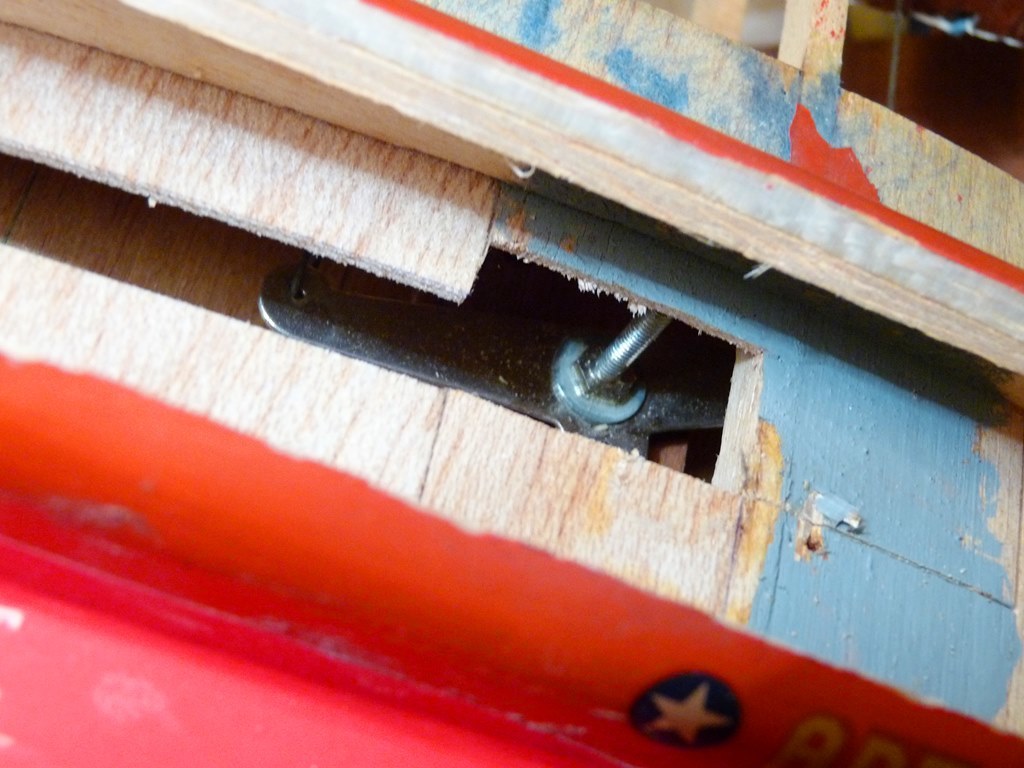

Si, algunas cosas le hice, pero cuando iba a seguir con el recubrimiento me dí cuenta que el elevador tiene mucho juego. Le consulté a Marcelo y sin dudas es mucho y hay que arreglarlo.
Escuchando al moverlo se nota que es del balancín y no está en el cuerno interior de la cola, entonces y como es un modelo de fuselaje cerrado, había que cortar y... corté :roll: .
Claro que me imaginaba que no sería fácil, pero la imaginación no fué suficiente para darme cuenta cuanto iba a "joder" esto :mrgreen: . El balancín está muy escondido, dentro del ala y debajo del enchapado de balsa y del larguero principal, es por eso que no seguí mas rápido con este arreglo, todavía estoy viendo como hago para arreglarlo. :roll: :roll: :roll:
El "juego" está seguro en el agujero donde sale el mando hacia el elevador, yo le puse el alambre de 1,5 mm que pedía el plano, pero el balancín tenía un agujero de más diámetro y no lo tuve en cuenta en esos tiempos. Y parece que lo mismo pasa con el tornillo que trabaja como eje de todo el balancín, es de diámetro menor al agujero y también tiene juego, entre los dos hacen que el elevador, dejando fijos y tensos los cables de mando, se pueda mover casi 15 mm de juego libre :o . Así no va a ser muy preciso el vuelo :lol: :lol: :lol:
Les dejo unas fotos pero las que saqué de dentro no salieron porque cuando saco en modo macro me saca en un formato de archivo que no puede leer ningún programa de los comunes. hoy le saco nuevas fotos.

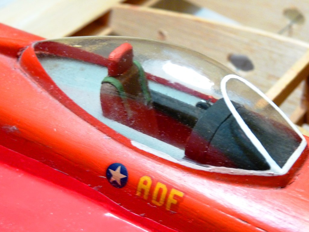

Mi linda cabina! (es lo mejor que pude hacer en aquella época :mrgreen: ).

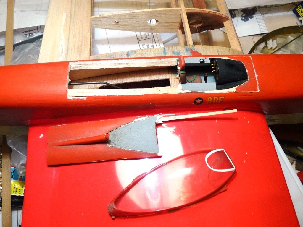

Después del corte! :roll: :roll: :roll:
Hoy estuve urgando un poco mas en el enchapado, pero si que está difícil de acceder que lo parió!
Espero no tener que cortar el fuselaje o sacar el ala por debajo como antes de ser armado, sería un trabajo que debilitaría todo... una cagada :roll:
Gracias Marcelo, seguro te sigo consultando, pero seguro seguro que este vuela! :D :D :D

Acá algunas otras fotos del interior "inaccesible" :roll: :roll: :roll:

#15 Mensaje por edunimbus » 12 Jun 2016 19:39
y si Diego
Es FUNDAMENTAL eliminar todo el juego!!!!
El del eje del balancín es una pavada, le cambiás el tornillo por uno del Ø mayor necesario y a otra cosa... siempre con arandelas y doble tuerca para evitar que se "endurezca" al apretar, tiene que girar totalmente libre.
Y para la cola tenés 2 alternativa: o cambias el cuerno con el Ø menor o al pushrod lo podes ortar por ejemplo a unos cm. del cuerno, le empatillas una varilla de balsade 5x5 mm y en el otro extremo le empatillas la terminación con otro acero de diámetro adecuado.
Antes los pushrod se hacían de esta manera: alambre / balsa / alambre

Re: RESCATANDO UN U-CONTROL DE 1987
#16 Mensaje por FokkerDR-1 » 12 Jun 2016 22:07
PARAAAAAAAAAAAAAAAAAAAAAAAAAA!!!!! Diego, pará, no cortes más, aguantame que lo vemos junto, ya lo que cortaste es suficiente para espiar y pensar en algo saludable para el modelo.
Lo del eje del balancín se puede hacer lo que dice Alberto, lo del push rod tengo otra idea, pero veamos bien que podemos hacer, bancame.
Veo que salvaste muy bien la cabina, está hermosa, una pena destriparla.
Y el Lince va a salir volando, tranquilo Diego que vuela seguro.
Abrazón.

#17 Mensaje por Hattori Hanzo » 13 Jun 2016 19:13
Gracias Alberto, en la salida del balancín hacia atrás voy a reemplazar un pedacito de alambre como vos decís, solo que en vez de ir a una varilla lo voy a unir al alambre que ya está, así no toco la cola ( :mrgreen: ), que está bien.
El tema es el eje del balancín :roll: :roll: :roll:
Hola Marcelo, no te aasustes que hasta que haga algo mas me falta un par de meses :lol: :lol: :lol: .
No, solo estoy viendo como aflojar el epoxi que pega la tuerca que sostiene el balancín... no se de nada que lo afloje cuando ya está fraguado, y es difícil hacerle fuerza o tratar de cortarlo de a poco, ya probé con la punta de la cuchilla y no sale nada. Si aflojo la tuerca que se ve en la foto, corto el tornillo que está muy largo (al pedo), y saco el balancín, lo que no creo que se pueda es sacar el tornillo-eje, pero puedo suplementarlo con algo :? .
