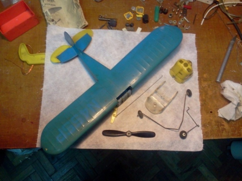

Primero un poquito de historia, que por cierto es breve pero me interesa que sepan como viene la mano:
Hace cosa de 3 o 4 años se me aparece mi cuñado con una bolsa toda sucia y me dice mirá lo que te traje!!! me dijo que lo encontró tirado en una casa que estaban trabajando, yo !!!??? abro la bolsa y veo un Piper Pacer de plástico mugroso por el abandono y con partes oxidades en el motor, lo miré muy por encima y no le di mucha bola pues lo desahucié y era similar a los clásicos Cox de la época, por puro ciruja que soy le dije que lo guardaba quizás algún día le dé bola o lisa y llanamente a la basura.
La cosa es que hace unos días poniendo orden en mi taller me acordé del modelito que estaba tirado en un rincón de mi baulera, como me volví a enganchar con esto de los motores y su rescate me dije porqué no meterle mano, además volví al U/C y ahí nomás me dije porqué no rescatarlo completo e incluso volarlo??? así que fui a la baulera, lo rescaté del olovido, lo llevé al taller y abrí la bolsa mugrosa, saqué el modelito y en el fondo había unos papeles????!!!! los saqué y OOOOOOOOHHHHH !!! :o :o el manual original !!!!!!!!!!!!!! :shock: :shock: siii, estaba completito el desgraciado, incluso con la manija que trae el modelo...

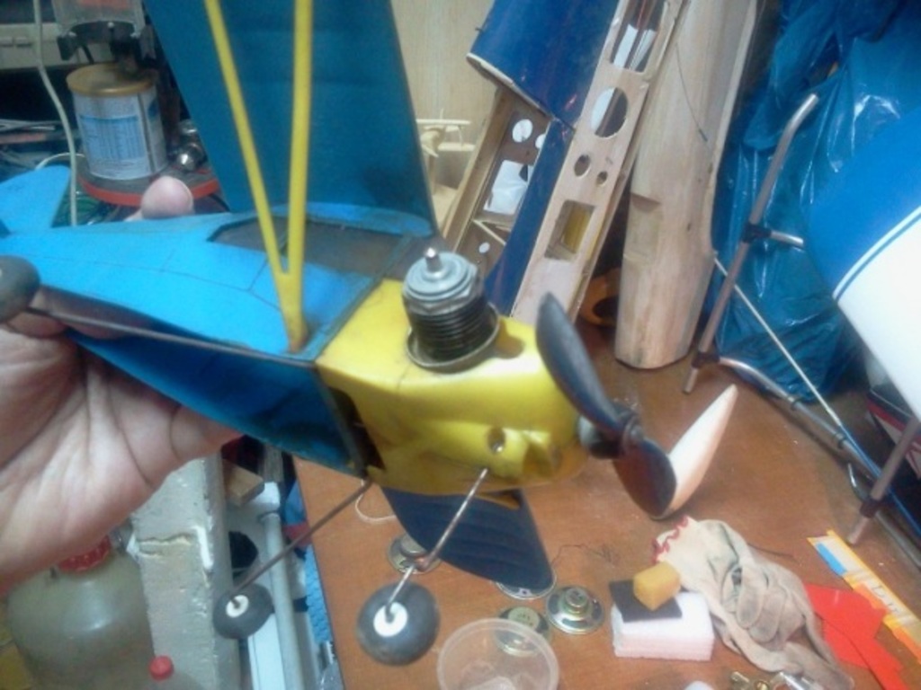

Ya con semejante perspectiva me pareció un pecado no darle bola, así que me puse manos a la obra y acá las fotos, les pido disculpas por la mala calidad, la verdad no tenía pensado sacar fotos y no tenía mi camarita, encima el celular bueno lo ahogué :? :shock: sin querer en el inodoro y tuve que volver al viejo que saca para la mier.... pero funciona.

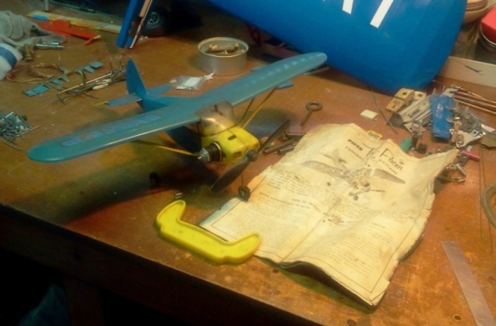

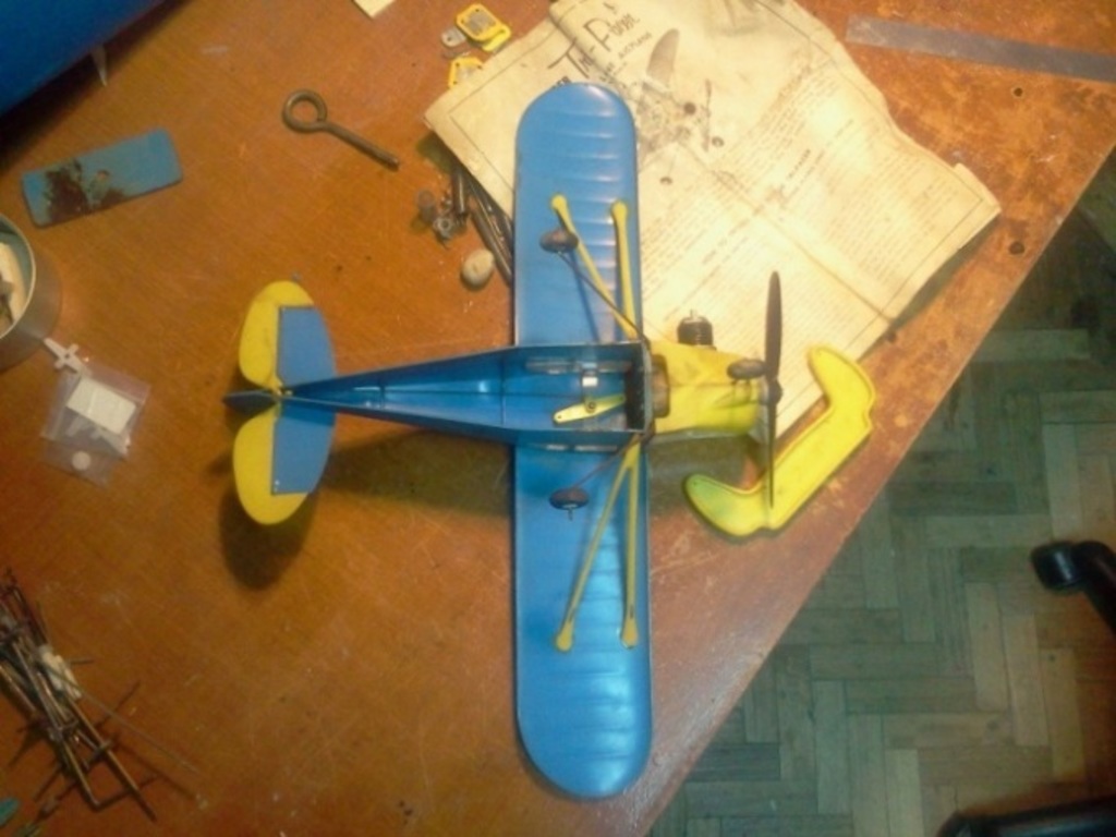

Y acá el Piper Pacer
El motor resultó ser un OK Cub 0.058
subir fotos a internet

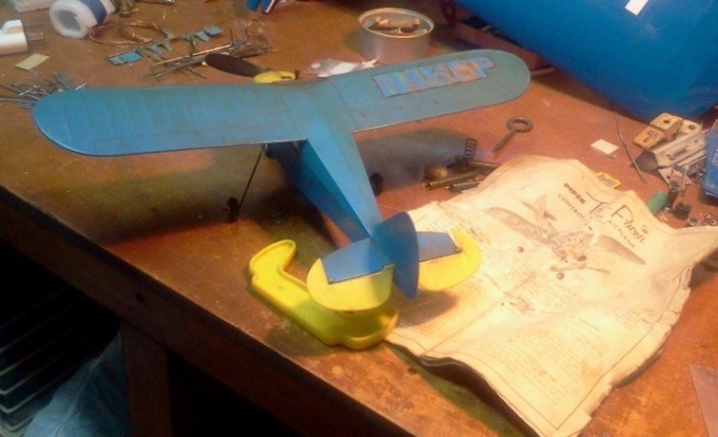

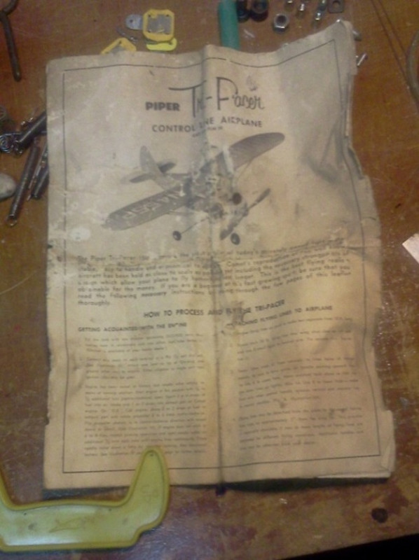

El manual, ya más parece un papiro :lol: :lol:
subir foto
imagenes gratis
imagenes gratis
imagenes gratis

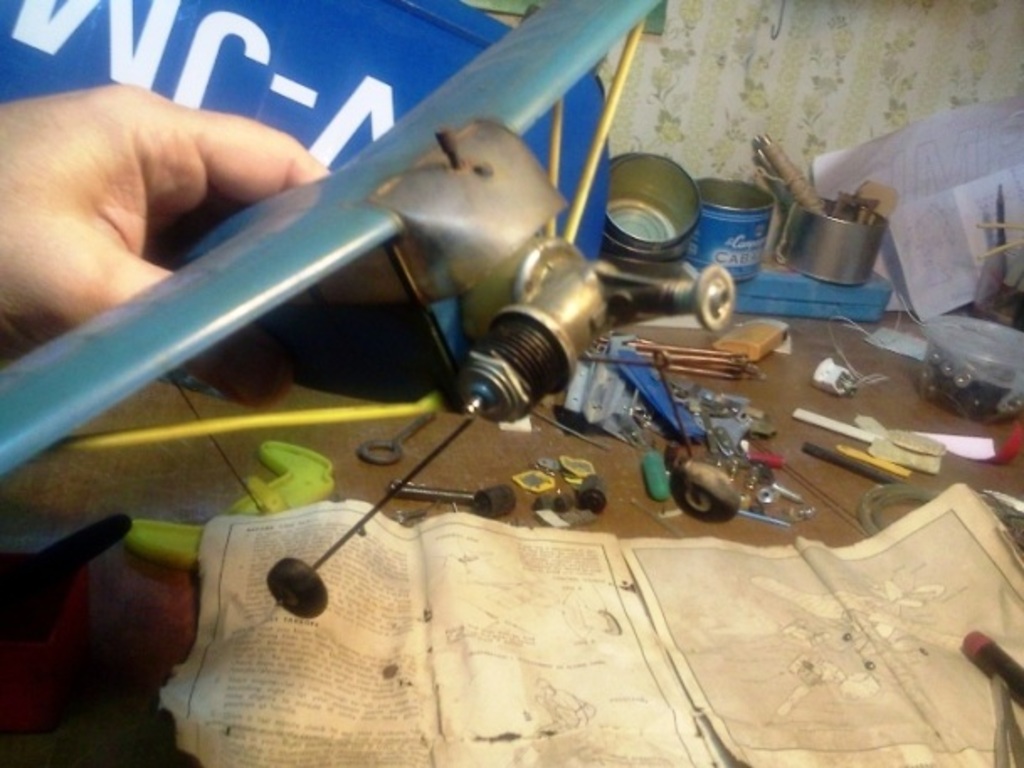

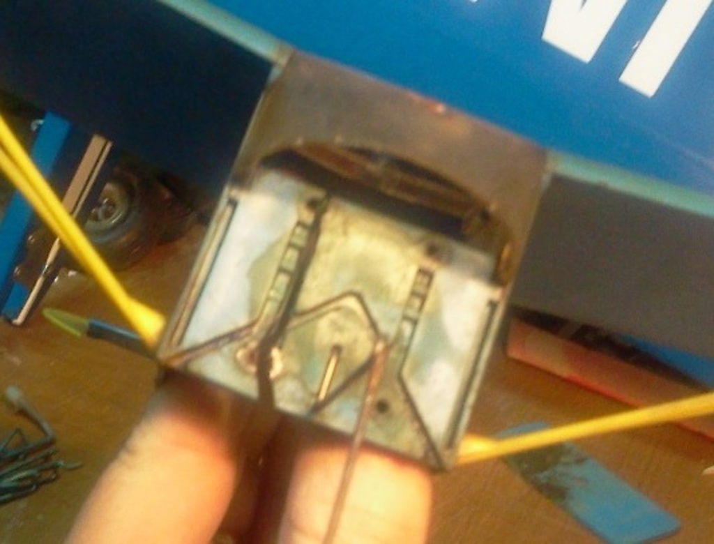

Sin el carenado, la verdad que los diseñadores lo complicaron, sacar este carenado para tener accesibilidad al motor es un parto y medio :o :o pero sale.... la verdad como modelo de iniciación para el pobre tipo que rompe algo y tenga que acceder aunque más no sea para la limpieza termina por quemarlo... nada, pero absolutamente nada práctico, pero es lo que hay y así fue concebido...
subir imagenes
La única rotura que tiene es en la F1, está partida, nada que no se pueda arreglar en minutos.

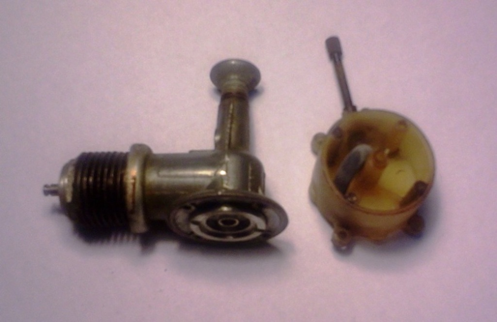

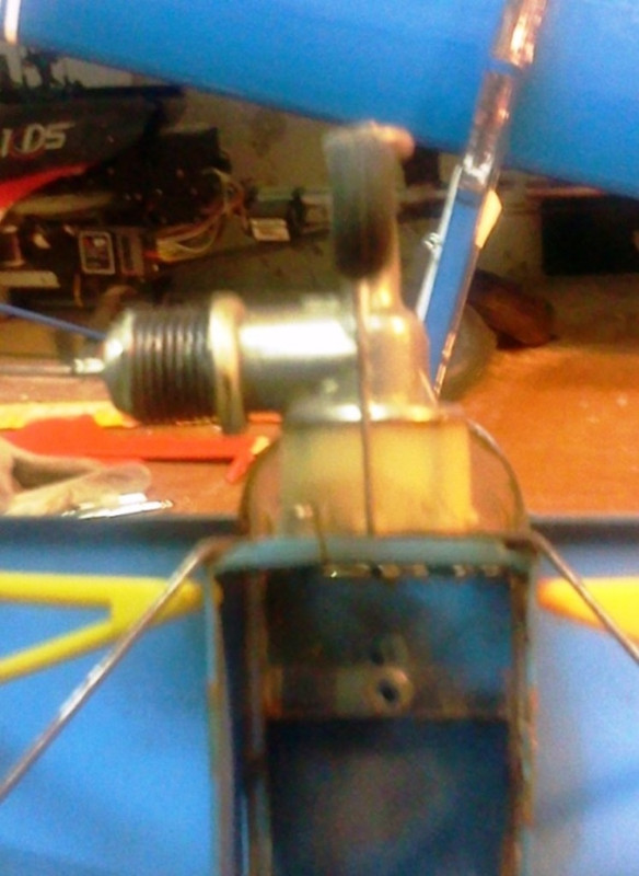

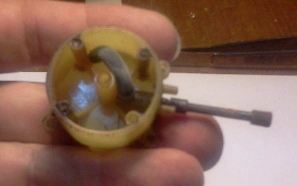

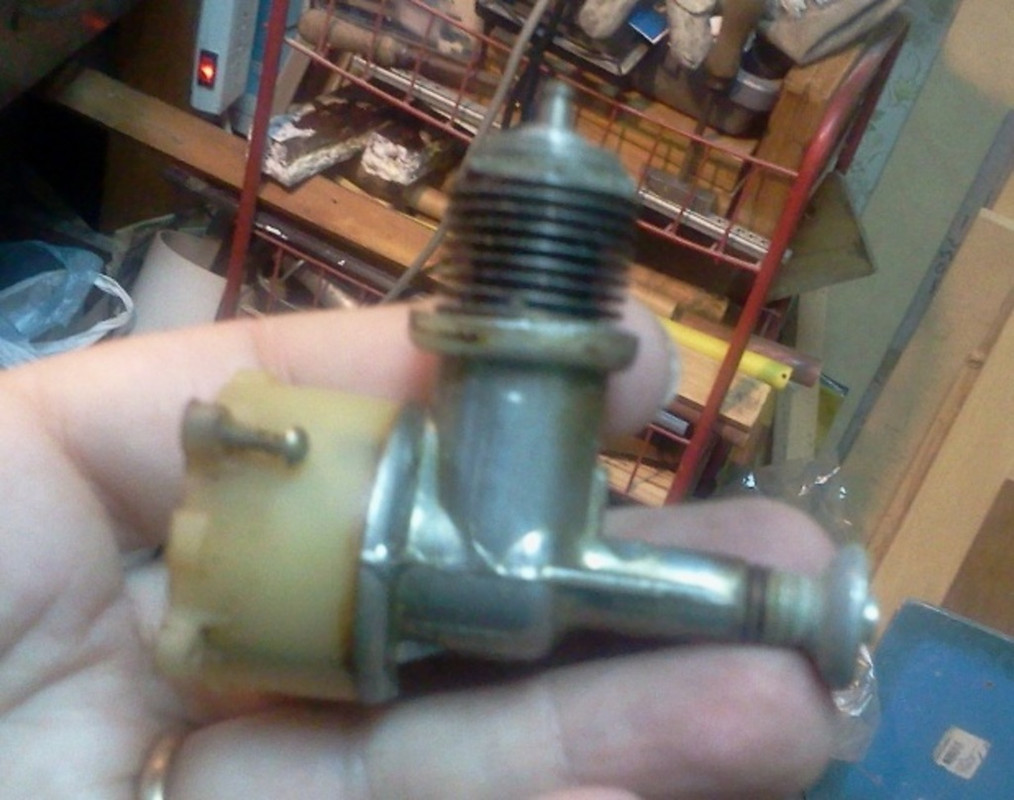

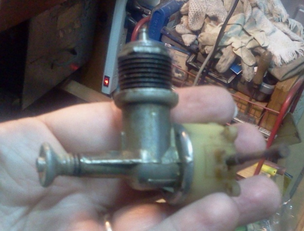

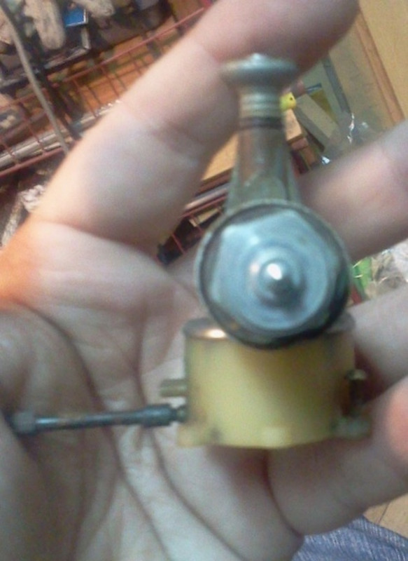

Y el motor, un hermoso OK Cub 0.058 con tanque incorporado girado a 90º
subir imagenes gratis
subir foto
subir imagenes
Le saqué el tanque y empecé a bañarlo con WD40
imagen jpg
share image

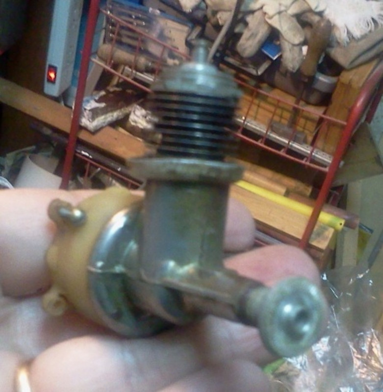

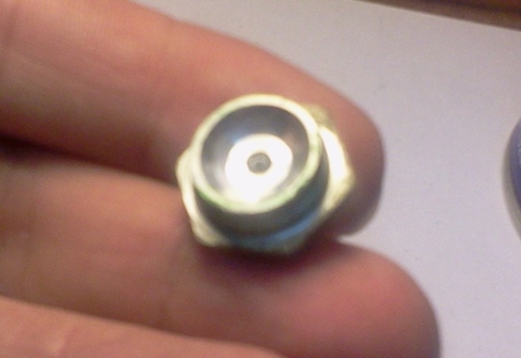

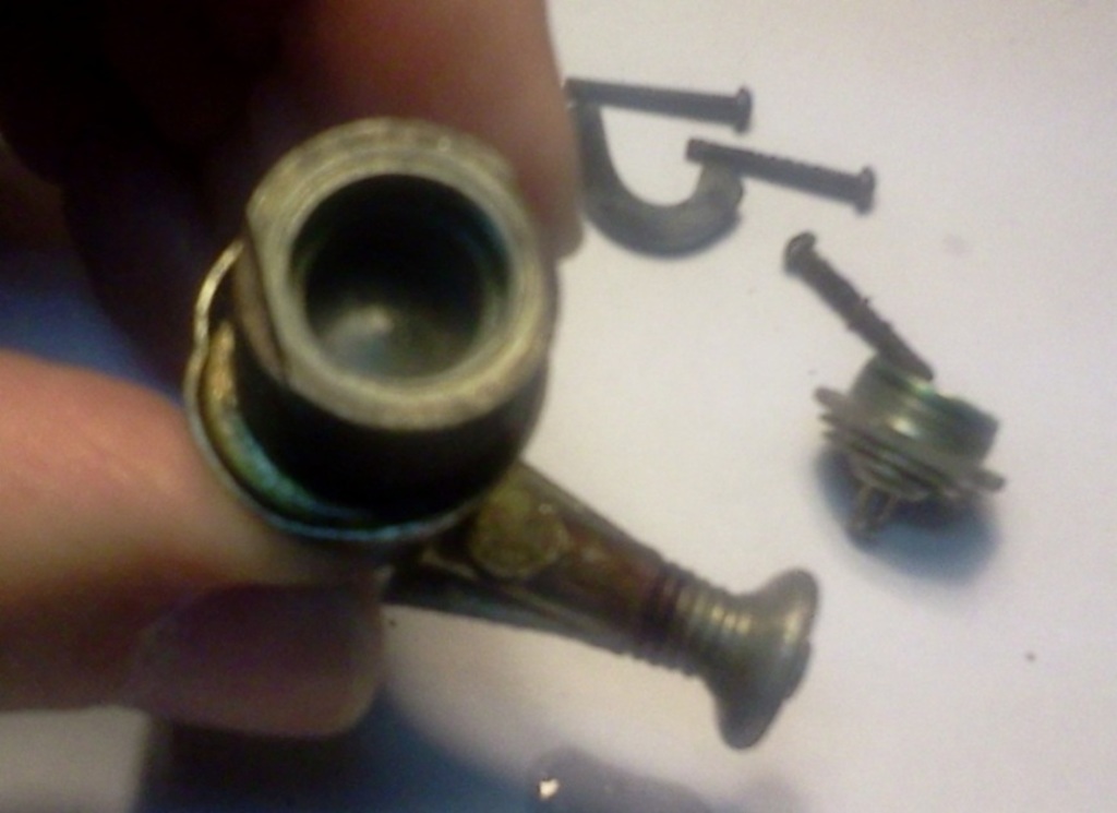

El motor se nota que alguna vez se usó, evidentemente muy poco y por el resultado de la F1 evidentemente lo usaron una vez y lo estrolaron, pero al sacar el glow, y dicho se de paso estaba flojo, mucho me temo que el que lo usó no tenía idea de nada y anduvo solo lo que pudo hasta que lo rompió y quedó tirado en el olvido.
El motor está clavado, recontraseco, estimo que está pegado por el aceite, la aguja imposible girarla, no la quise forzar, así que todo embebido en WD40 esperando que afloje, También tengo que fabricarme una herramienta para sacar la tapa del carter y poder trabajar el motor desde adentro.
En este foro hay dos capos en motres a quienes respeto muchísimo, son SantiStaFe y Turboleo, de ellos espero consejos, por ahora voy a hacer la herramienta y sacar la tapa del carter, una vez hecho eso pienso sumergir todo el conjunto en nafta y dejarlo unos días a la espera que afloje el aceitr.
Escucho vuestras sugerencias.
Pero este motor tiene que volver a rugir.

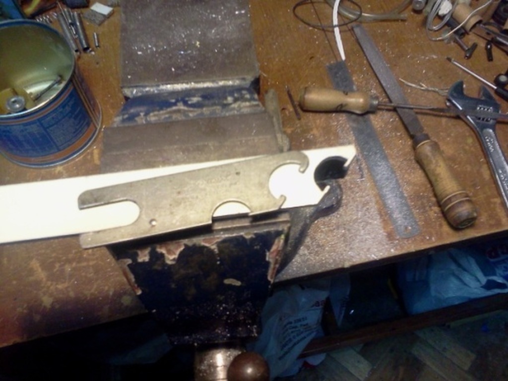

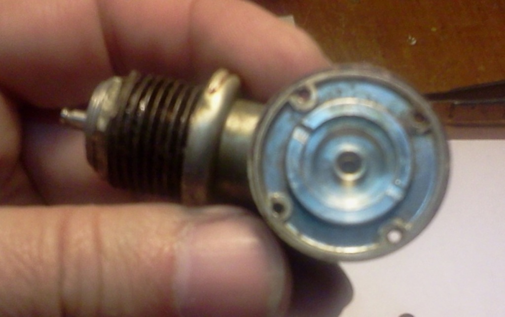

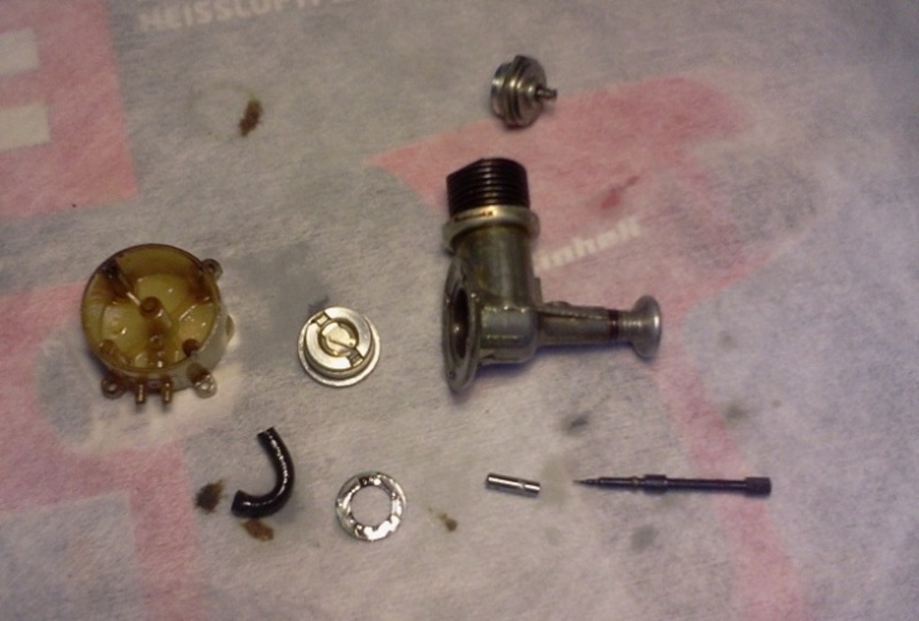

Bueno parece mentira pero di un paso más, pude trabajar con el motor, lo dejé casi 2 días en WD40 y no aflojó ni una décima, el consejo de SantiStaFe me vino de perillas, lo calenté con la pistola de calor, el aceite se ablandó y el WD40 se filtró, ahora gira perfecto a mano, suave y sin nada de juego, con el glow puesto tiene una compresión terrible, y según se ve el motor no tuvo tiempo de asentarse, más que nunca sospecho que su dueño original después del tortazo desistió y dejó en modelito sucio y guardado en una bolsa en el olvido.
La cosa es que el motor está de 10, solo me falta limpiarlo un poco más, armarlo y probarlo.
Por supuesto para desarmarlo tuve que fabricarme una herramienta similar a la del Cox, ya que la tapa del carter es casi idéntico, solo cambia el tamaño de los dientes, en este caso más fino.
En la foto comparo la llave Cox y la que hice
pensaba sacarle el deflector para así aceder mejor a sacar el cillindro, lo pensé mejor y viendo que está en excelente estado preferí dejarlo así como está.
En cuanto al modelo le hice una limpieza general, pero dejar el plástico lustroso se me hace difícil, ya no sé que más hacer para limpiarlo, si alguno tiene una sugerencia será bienvenida, me gustaría que el plástico brille como nuevo.
subir fotos online
Pero a la vez no le tengo muchas ganas, no es un modelo que me guste para volarlo, es más aún conservo los planos de los que construí en su época, posiblemente me vuelque a uno de esos para este motor, veré, ya que por otro lado el modelito lo tengo servido en bandeja, con probarlo no pierdo nada, a lo sumo lo rompo y si eso sucede directamente lo archivo.
