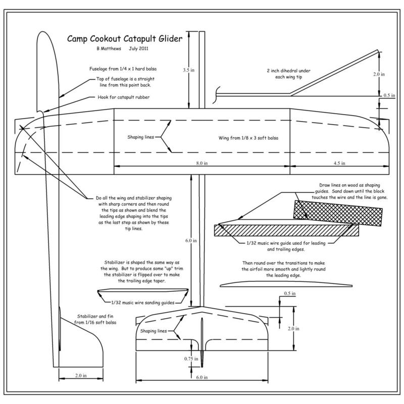

Santi, experimentá con algún dédalo lanzado con catapulta.
Un palito al que le atás una de esas banditas elásticas anchas en una punta. Al dédalo le haces una muesca en el fuselaje para que enganche la bandita elástica. con una mano tenés el palito y con la otra tiras para atrás el avión, cuando estiraste la bandita lo largas. Salen como flecha.

chalupa escribió:Santi, experimentá con algún dédalo lanzado con catapulta.
Hace lo que dice Chalupa y los pibes van a estar mas contentos que perros con dos colas !!!

Hola Santi, yo probé hace años con sobrinitos y se divirtieron mucho... unos 5 minutos, hasta que los rompieron y se fueron a jugar a la play :lol: :lol: :lol:
Esa idea de hacerlos catapultados está muy buena, pero creo que tendrías que reforzar la unión de las alas y el fuselaje con unas varillas triangulares por debajo porque ahí es donde mas se rompen, y el fuselaje de balsa dura, ahí es donde rompieron los que yo les hice :roll:
La muezca va adelantada, mas o menos desde el borde de ataque hasta casi la trompa, mirá fotos (catapul gliders)
