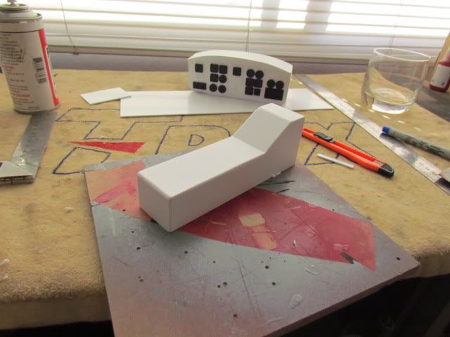

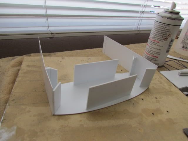

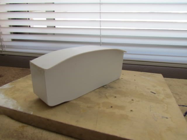

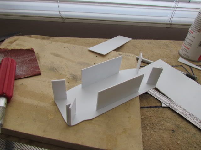

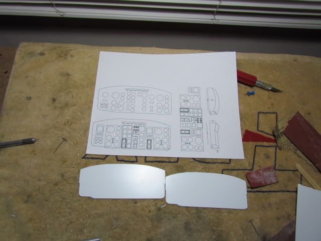

No se si lo había comentado pero dentro de mi proyecto tenía la idea de construir el cockpit y no comprar el Vario, mi experiencia con el Schweizer fue fundamental, las cabinas Vario son caras y muy básicas, por lo mismo aprovechando los materiales que tenía ayer me puse manos a la obra.
El material es estireno el cual venden en Mirax en distintos espesores, originalmente quería cortarlo con laser pero me dijeron que no se podía cortar ya que se derretía.
La idea es hacer una estructura interior de manera de dar rigidez a los debleces...
MP3_tilaco
Mensajes: 231
Registrado: 05 Ene 2008 18:29
Ubicación: Santiago de Chile
Re: Proyecto UH-1D de Vario
#51 Mensaje por MP3_tilaco » 09 Mar 2011 18:29
Así quedó... :P

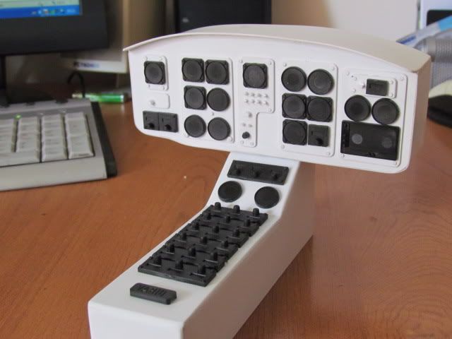

El siguiente paso es la base...
Mientras hacía una parte obviamente mi cabeza pensaba en la otra... ::)
Aquí el prototipo... 8)

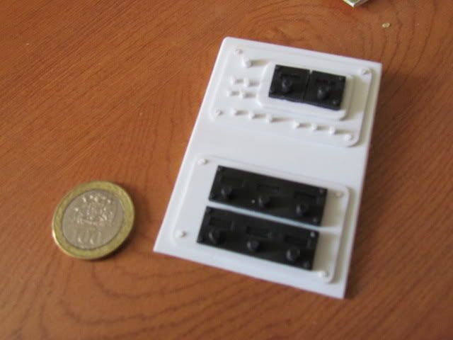

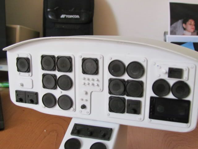

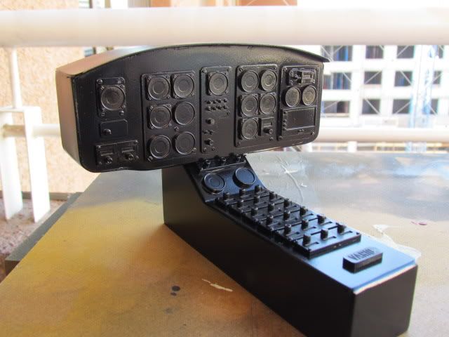

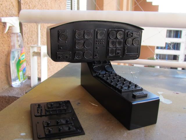

Aun no terminaba los instrumentos del piloto y me puse a ver una fotos del UH y me caí en cuenta que los helis llevan unos paneles de instrumentos en el cielo de la cabina, en que topo? ???
Hace un rato paré el compresor, pobres vecinos...
Digamos que fueron dos días muy provechosos.. :D
