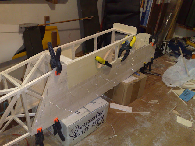

Bueno, despues de tanta joda... sigamos con el armado del Kadet.

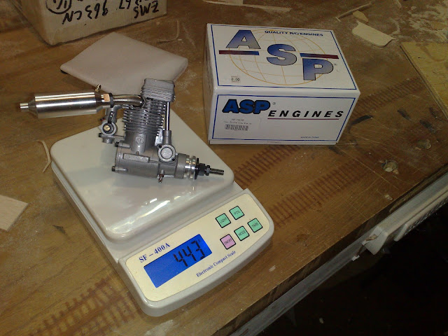

Ya termine de forrar los dos laterales del fuse y hoy fui a comprar el motor, asi que ahora lo coloco y le empuezo a hacer la trompa.
Compre un ASP 61 4 tiempos que pesa 443 gramos, osea menos que el ASP 52 2 t que pesa 484 gramos :o :o :o :o :o cosa de locos.
Les dejo fotitos de los avances:
Le voy a poner una APC 12,25 x 3,75 que supongo lo va a llevar como un fun fly :lol: :lol: :lol: :lol: :lol:
Lo quería pone a acentar mañana a la mañana pero no me di cuenta que el motor no traía la bujía y las que yo tenía se las di al bindasss con el piperucho así que tendré que salir a la caza de bujias para 4t :evil: :evil: :evil:
Mañana espero poder terminar el fuse e instalar los servos.

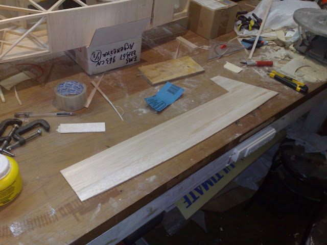

Precisamente de este tema quería hacerles una pregunta... el enchapado es para darle mas rigidez, fortalecer el fuse y el ala o sólo por estetica? pregunto pues como la idea es construir el mio lo mas liviano posible pienso pijotear madera lo más que se pueda, como mucho la chapa que indica el plano, pero no quiero zarparme y debilitar por demas la estructura del modelo...
Dario H. Molero
Unos cuantos aviones que mi sra. ni sabe que los tengo jeje....
C.A.M - A.M.A.
Re: Kadet Senior by Adriansucho y Habieru
#105 Mensaje por Adriansucho » 30 Jun 2010 11:31
molero escribió:Precisamente de este tema quería hacerles una pregunta... el enchapado es para darle mas rigidez, fortalecer el fuse y el ala o sólo por estetica? pregunto pues como la idea es construir el mio lo mas liviano posible pienso pijotear madera lo más que se pueda, como mucho la chapa que indica el plano, pero no quiero zarparme y debilitar por demas la estructura del modelo...
Darío, el enchapado le da mucha resistencia estructural.
Yo en tu caso enchaparía el fuse como indica el plano pero con balsa de 1,5 mm y las alas solo desde el borde de ataque hasta el primer larguero, solo de la cara superior, para mas que nada mejorar la forma que va a quedar el perfil luego de entelar, además de que efectivamente va a incrementar la resistencia de todo el conjunto, pero en el caso del ala, sin enchapar ya es lo suficientemente fuerte, por eso te digo que principalmente me parece que sirve para que quede bien el perfil.
El ala del kadet que ahora tiene mercado, no está enchapada.
Si Adrian gracias, ratificas entonces lo que pensaba, enchapar como indica el plano en 1.5 mm tanto el fuse como el ala. En cuanto al perfil del ala, mande a cortar las costillas en laser así que tienen que quedar bien, la chapa irá en el centro. Abrazo.

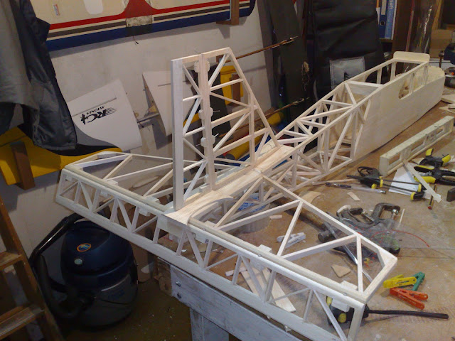

Mientras Habieru duerme la siesta, yo sigo laburando.

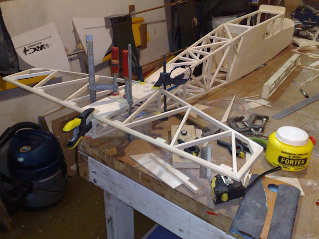

Ya tengo pegado todo el grupo de cola !!!
Ya falta menooosss... y tengo que empezar con el ala...que embolee !!!

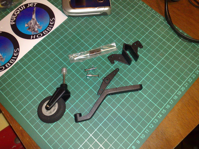

Ya tenemos rueda de cola, hoy pase por lo de Pedro (Pulqui) y compre para los dos kadets, ta re buenaaa.

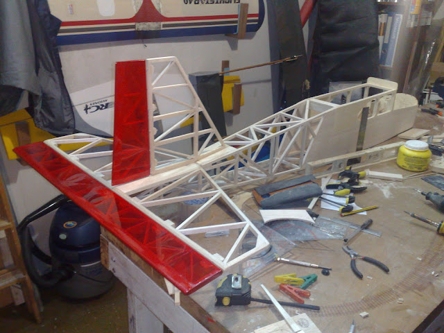

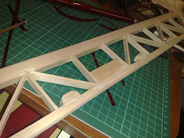

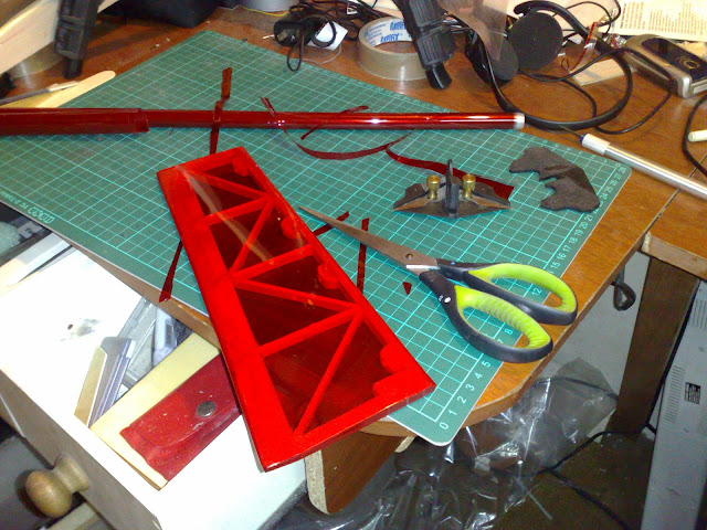

Bue, arranque con el monokote, colores?.... a ver que hay en casa, este ta lidno, vamos con esto y listo. Creo que para terminar la cola y el fuse tengo, para las alas voy a tener que comrpar si o si.
Empece por las superficies moviles de la cola, y acá les dejo una foto con un truquito que uso para que me sea mas facil estirar sin que se formen burbujas de aire caliente por el aire encerrado que queda entre las maderas. Consiste en hacer un agujerito en cada maderita con una mecha de 1,5 mm y luego hacer los agujeros de las bisagras, asi el aire caliente se escapa por ahi y tensa perfecto... van las fotos:
Se llegan a ver los agujeritos?
Parece arrugado en algunos lugares, pero es el reflejo de las cosas de la pared ;) ;) ;)
