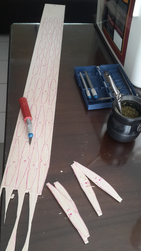

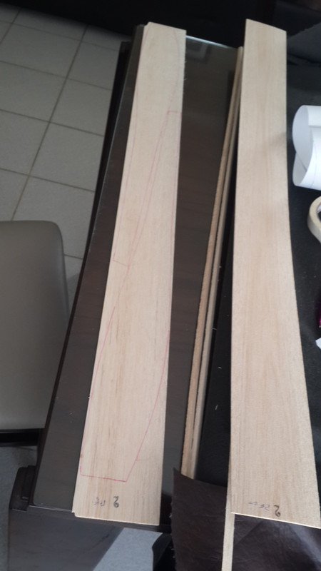

Así es Eduardo! eso siento cada ves que veo volar estos planeadores en ladera (por video) :lol: .. bueno aca les muestro que con pocos materiales se puede hacer este modelo de 1.3mts de envergadura, dos plancas de 2mm para costillas y laterales del fuse, dos varillas triangulares de balsa 5x5mm para refuerzo del fuse, cuatro varillas de 2x6 de pino para los largueros y un enchapadito de 1mm. y para el grupo de cola balsa de 3mm.
Re: COLIBRI mini planeador de Ladera
#5 Mensaje por Porter » 31 Jul 2018 17:18
Me olvidaba... otra plancha mas para la parte superior e inferior del fuse...

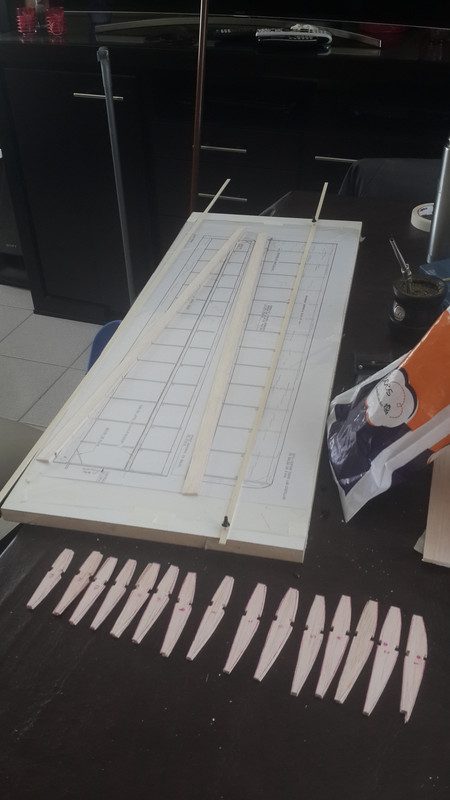

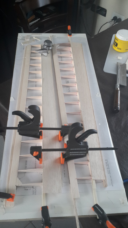

Aca les dejo otras fotitos... construcción clásica sobre un tablerito bien recto con el plano protegido por un celofan.

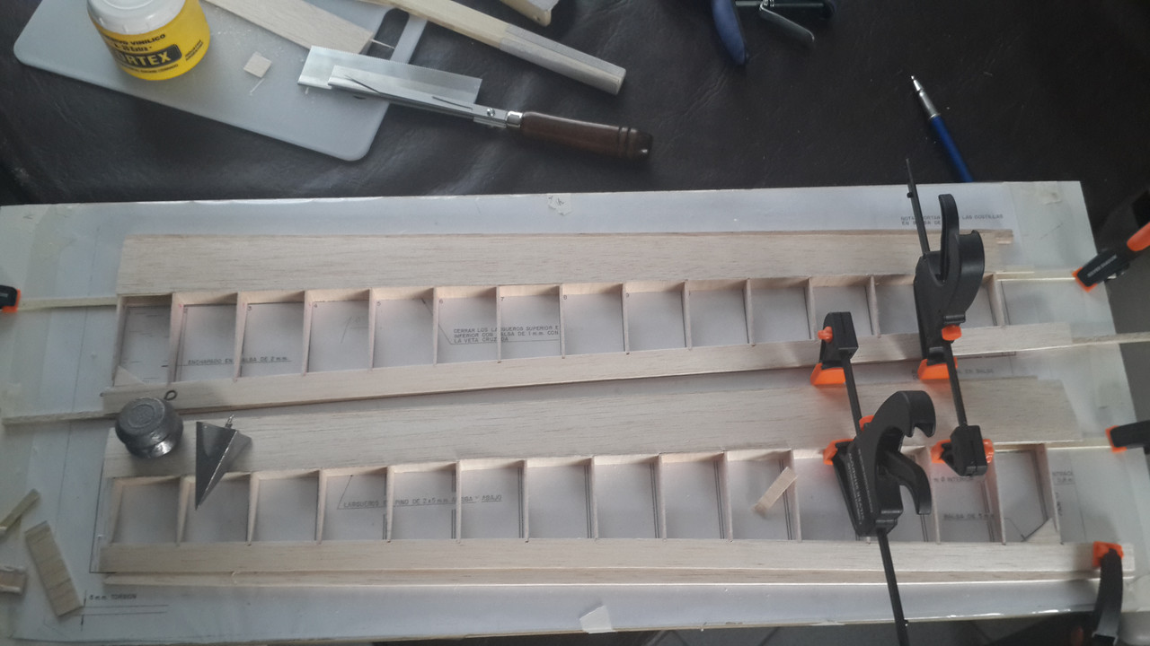

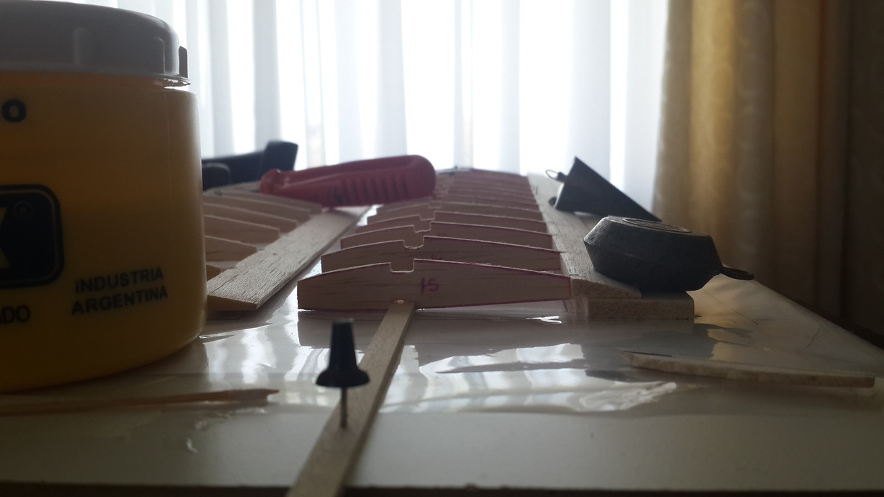

Para el borde de fuga... balsa de 5mm
en las fotos se ve como le puse un suplemento de 5mm para que las costillas se peguen en el ángulo correcto con el borde de fuga
