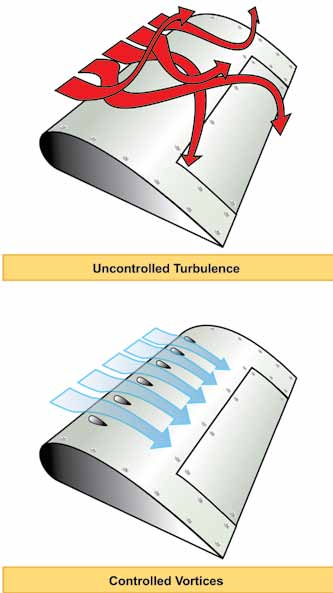

Ya que estás en el baile, andá pensando en colocarle generador de vórtices en el extrados del ala con lo que vas a reducir aún mas la velocidad de pérdida.
Después lo aterrizas en un pañuelo.

Muy buena sugerencia Edunimbus, ya que lo va a pelar todo, le va a resultar fácil ponerle esas aletitas, muy bueno cheee!!!, optimizando rendimiento del ala....

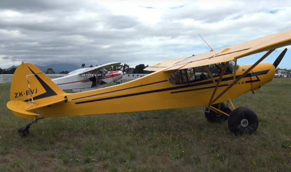

Tremendo ese piperucho, lo que no me queda claro es la ruedita del patín, era realmente necesario su cambio????, su comportamiento no cambia mucho en tierra y me da la impresión que queda muy grande.....

No te creas Marcelo. Está en escala con la rueda de cola de un Piper Stol.FokkerDR-1 escribió: ↑26 May 2019 09:46Tremendo ese piperucho, lo que no me queda claro es la ruedita del patín, era realmente necesario su cambio????, su comportamiento no cambia mucho en tierra y me da la impresión que queda muy grande.....
Re: PIPER J3 CUB 1/3 ESCALA (Lavado de cara)
(entre paréntesis)
¿ Saben a que viene a cuenta lo de STOL ?
...no es como suena Stall
significa Short Take Off - Landing
o sea: despegue y aterrizaje corto.

Bueno muchachos, el tema de la adaptación del tren ya está lista, tren principal en situación y patín también...
Por lo que respecta a la presión de los neumáticos, to tengo ni put... idea, pienso que es cuestión de despegar y aterrizar para ver que feeling siento... también hay que decir que si alguna vez tengo que volar en algún lugar no muy llano o arenoso, con estas "patitas" y con presiones bajas... pinta a Gardel
Aquí se puede observar el update de los calzos (que salieron joya y con una lijada en la base, quedaron ok de nuevo, solo que los tuve que partir al diome y reposicionar...)
Acá podrán ver que el angulo del patín queda justo en el parte delantera del cowl del Waco...(acá no fue calculo, solo cul...
Después de pintar todo con Negro (que es la pintura de las rejas de mi casa, es pintura negra acrílica para exteriores con base de antióxido)... vi que en el Carbon de Red Bull... todo va en gris...
La verdad que le da un cambio de actitud, independientemente de que todavía no esta cambiado el look... ya tiene una presencia mas power!!!
Hoy si Dios quiere, por la tardecita, nos vamos al club a testear que todo este ok y que los cambios no afecten al normal funcionamiento del Piper, también he puesto dos modos de vuelo (al original) y uno es Acro (básicamente tiene mas mando y 25 de exp) y el otro es igual que el original, solo que con alerones diferenciales al 50%, para ver si corrijo los vicios del guiño negativo, al cual estoy acostumbrado... pero si los minimizo, mejor !!!
Saluti a tutti !!!
Saluti a tutti !!!

FokkerDR-1 escribió: ↑27 May 2019 17:18Buen reestreno Dany, e imagino que lo llevás a tu mecánico verdad???![]()
Que opinas...
Ayer fuimos con Gaby y allá nos encontramos con Luis y después llego Alvar con Aitor...
Estaba lindo, pero el viento rompía las bolas y yo en mangas cortas... menos mal que Luis me dejo un rompe viento criminal...y safe como un Titán !!!
Que les voy a contar de los vuelos, en principio creo que con todo el cambio y diferencial de pesos, si tengo que decir algo es que me quedo ligeramente picadito...
dos o tres clicks del trim y estaba en su lugar... y pienso que si bien las ruedas con mas pesadas que las anteriores y al estar estas casi en el CG longitudinal... supongo que entre el pequeño diferencial de peso y al estas ser mas gordas, igual frenan un poco el avión y hacen palanca en el vertical del avión... pero vamos, estamos hablando de nada y menos...
Como hubo lluvias seguidas, el césped no lo han cortado, asi que la prueba para hacer 4X4 salió perfecta..., despega y aterriza como un campeón desde cualquier lado...
El tema STOL... criminal y sin Flaps (porque no tiene)... Hice de todo, probe de todo... y se lo aguanta todo...
Los que vieron algún vídeo que filmo Alvar...habrán hecho chinelita como yo, creo que despega en menos de la longitud del fuselaje...
Los alerones diferenciales al 50% son un poco mas efectivos que volar normal, pero es mucho todavía...y el modo acro que arranque con 25% de exp. es poco... estaba mas celoso que novia nueva...
Así que le dimos hasta las nueve de la noche y se despidió el Amarillo del club... ahora toca comenzar el cambio groso de look!!!
